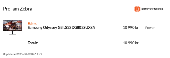

Skärmen jag använder är en:
https://komponentkoll.se/bild/RjtFK.png
