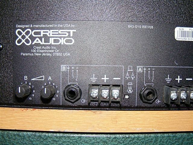

Förstärkar sidan tänkte jag rulla
Mc Crypt MK2 180wrms = diskanter L/R
Mc Crypt PA-8000 300wrms = Mellanregister L/R
Lem 220 ?watt? = midbasar monokopplat
LAB500 650wrms = Första baslådan
Crest VS650- 850Wrms = Andra baslådan
Och det tänkte jag skulle bygga upp grunden till systemet. Mc crypt stegen vill jag framöver byta ut emot ett fyrkanaligt T-amp steg helst. Och sedan fixa ett riktigt rack.

Jag har kommit fram att LAB500 och Crest VS650 steget vill matas med 0DB signal bägge två enligt manualen. 0.775 volt stod det där. Och det verkar ju vara 0dbu.
Hur som haver på lab500 steget står det i manualen att volymrattarna vid 0DB skall dom stå inställda klockan 12.
på Crest VS650 steget står det inget om hur rattarna skall stå vid 0dbu. Det står endast att det skall vara insignalen. Sen på rattarna står det Level och dom går från 0 till 10. Frågan är om det är samma där att vid 0dbu skall ratten stå inställd klockan 12?
Jag börjar förstå hur saker och ting skall ställas in i limitern nu. Det är releasetime jag skall läsa på om vad man bör ställa den på senare idag.
