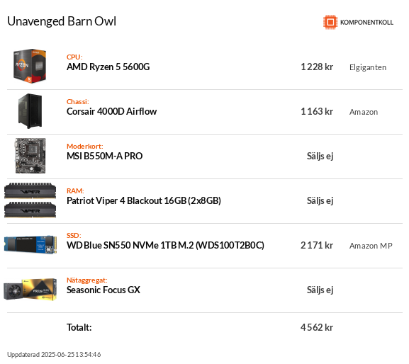

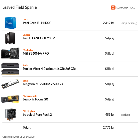

Absolut! Hade köpt begagnat grafikkort, för att ge något humm angående pris med dagens marknad så är det likt 2000-2500kr för 1060 6gb och 2800-3000kr för 1070. Sedan för resterande delar hade jag byggt:
Kan även vara värt att försöka få tag på liknande begagnad dator kring samma pris om det hittas.
Hade köpt något sånt här
Sen köra på integrerade grafiken i 5600g det går iaf spela på fram tills du har råd med ett grafikkort.
Såhär presterar det i cs go t ex
https://youtu.be/f6qm0pHXOJs
Apex https://youtu.be/gz1YUlZ0WtI
