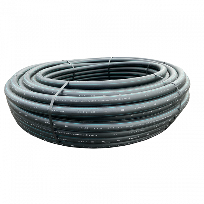

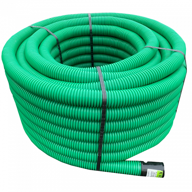

Snart dag att bokstavligt talat sätta spaden i marken och verkställa detta projekt.
Funderar dock lite kring material, ser att det finns optoslang, verkar dock vara än styvare än PEM så blir nog "vanlig" 50/42mm skyddsrör
Skyddsrör
Optoslang
Men den stora fråga är val av fiberkabel. Om jag ska gå på en "vanlig" eller robust/ruggad med dragögla?
Tänker att när den väl är på plats ligger den skyddad i rör, men temperaturen kommer skifta kraftigt med årstiderna så kanske dumsnålt att ta den billigare?
Vanlig singlemode 50m 816:-
Ruggad med dragögla 50m 1923:-

Skrivet av Segge:
Skyddsrör
https://www.byggmax.se/media/catalog/product/cache/edd75069d85b5f20e5d8572eb0b80fcd/6/1/6111800-1.png
Optoslang
https://www.byggmax.se/media/catalog/product/cache/edd75069d85b5f20e5d8572eb0b80fcd/6/1/6111802-1.png
https://www.direktronik.se/globalassets/_product-images--pdf/1.-natverk/1.5-kablar/06.-fiberkablage-50/lc-lc_sm_30_duplex.jpg?w=325&h=253
https://www.direktronik.se/globalassets/_product-images--pdf/1.-natverk/1.5-kablar/06.-fiberkablage-50/fiberkablage_dragogla.jpg?w=325&h=253
