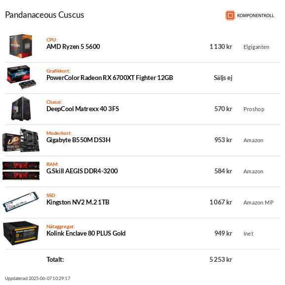

Hej har knåpat ihop 2 byggen hos inet som jag funderar på, vilken ska man välja, även andra synpunkter på komponenterna är välkommet.
Budgeten är ~10500kr så inte mkt utrymme. Vad tror ni om komponentval och vilken ska man satsa på? Intel eller AMD?
Tack på förhand!
AMD
https://www.inet.se/datorbygge/b1350410/amd
Intel
https://www.inet.se/datorbygge/b1350406/hugo-intel
6700 XT ryms i den budgeten.

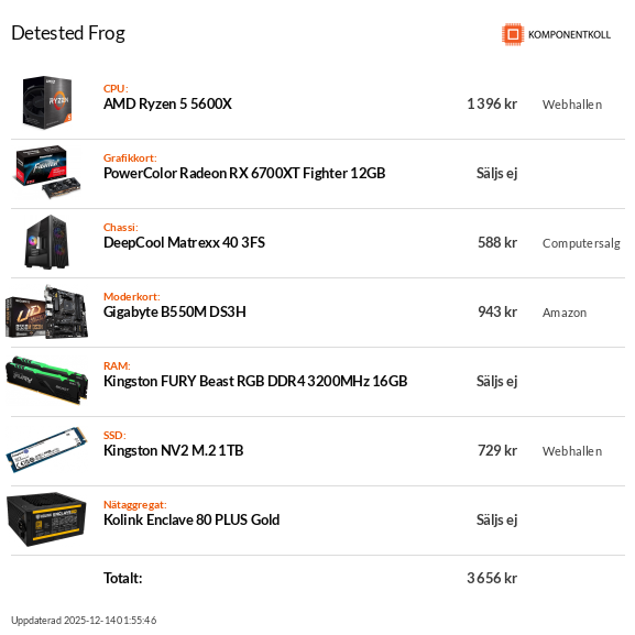

Efter lite pill så har jag beställt föjande.
Processorn var en "demo" på proshop så den fick vi för 2000kr.
Grafikkortet är tyvärr restnoterat några veckor, dyker det upp något annat under tiden så kanske jag avbokar detta, men nu är det på rulle så det känns bra.

5600 är ett klart bättre val än 5600X då den är 500 kr billigare och inkluderar en kylare. Då budgeten verkar vara lite flexibel hade jag lagt till drygt 300 kr för 32 GB RAM. Det här blir billigare och bättre.

För 200:- extra är 5600X helt okej så länge du får CoH3 också, den klockar trots allt 100Mhz högre och har 200MHz högre basklocka.
Trist med grafikkortet, men det verkar ha gått upp i pris precis så för 4790:- kan det nog vara värt väntan.
Snubblade över detta XT-lösa 6700 dock, kanske kan det vara något?

300 extra plus 300 till då en kylare behövs också. Så nä, 5600 utan X är mer prisvärd.

Värt att notera är att den SSDn inte har någon DRAM cache, så det finns risk att den kan sega ihop totalt.
Den är ju billig av en anledning helt enkelt.

Vad är nästa snäpp upp med DRAM cache?
Skrivet av Mzp15:
Kingston kc3000, 500 mer men bättre på alla sätt

Komplett har annars en WD 850x 1tb för 1090kr, ett bra köp, den är kvick och fått bra reviews!
