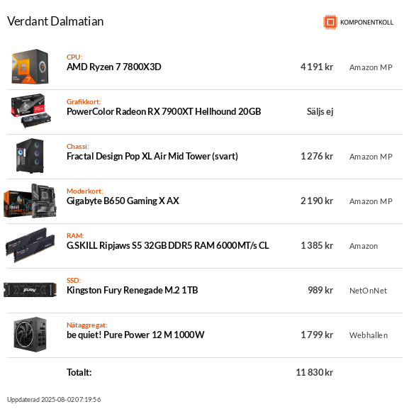

Detta är nog det bästa du kan få. och kanske inte vad du ville ha då du ville ha på inet men du får ganska mycket mer från att bygga själv. Om du har några andra frågor är det bara att ställa.

https://komponentkoll.se/bild/ZQiAM.png
plus https://www.amazon.se/Thermalright-luftkylare-CPU-kylare-kylf...

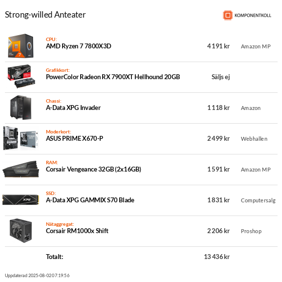

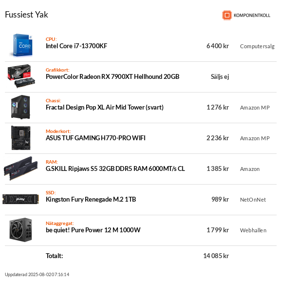

kanske något sånt här då. Cd har jag ingen aning vad man ska ha och sen hdd är väll hur mycket plats du behöver ha som spelar roll då. Men i chassitet jag valde finns det gott om plats för cd och hdd. Att ha öppet många flikar kommer du kunna göra uttan problem. Men här har du en procesor som är lite mer jobb inriktad. 7800x3d är bara för gaming så jag valde en som är bra på allt. Sen för rednering av film behövs det la ändå mest gpu. Den gpun vi har vallt är också extremt bra för rendering på grund av mycket vram. Sen 7800x3d kommer inte direkt att explodera något mer. Det blev fixat för några veckor sen. Och hände mest på asus moderkort.
Om du värkligen vill ha inet så är det bara att säja. Då om jag ska göra en med samma specs eller en som får plats i budgeten. Då inet blir en bra bitt dyrare i denna budgeten. Så jag rekomenderar imot det. Om du bor i närheten av borås så kan jag hjälpa med att bygga.

https://komponentkoll.se/bild/AyrpD.png
