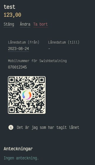

Om vi pratar om JavaScript, så är det busenkelt att implementera QR-kod för Swish-betalning. Jag har lagt in det stödet till Keizai och du kan kolla källkoden hur jag har gjort det.
js/pages/page-list.js
js/main.js
package.json (kjua-funktionen kan hittas här: larsjung.de/kjua)
js/main.js
https://keizai.se/images/keizai-swish.jpg
Grymt! Scannar man alltså då den där Swish-QR för att få upp betalningsförfrågan som man sedan kan acceptera för att skicka en betalning?

Yepp. Jag har dock gjort så att man kan ändra beloppet (ifall man vill betala en viss del av lånet eller inte), och även ändra meddelandet. Gick dock efter Marknadsmaterial och skannade sen QR-koden med en QR-skannerapp (i mitt fall, Simple QR), för att se innehållet i Swishs QR-kod.
