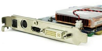

Bild från denna recension
-edit- Ditt ljudkort har ju inte ens HDMI-ut så om du inte har en specialkabel med DVI+Optisk -> HDMI så finns det ingen möjlighet för dig att få ljudet via HDMI eftersom en DVI-utgång inte innehåller ljudsignal.

Mitt ljudkort har bara dom vanliga "färg utgångarna".
Här är en bild med alla portar det finns en kabel man sätter i den svarta utgången och den kabeln är ett knippe med massor av olika. http://www.sharkyextreme.com/hardware/videocards/article.php/...
