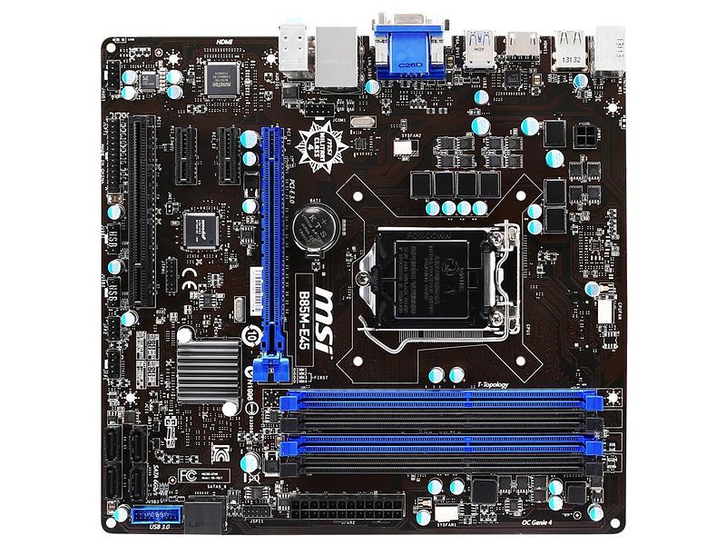

Ingen bild efter nytt bygge.
Tja! Har precis fått hem min nya PC i delar från komplett.se, men får inte någon bild från varken moderkort eller grafikkort, ej heller ström till tangentbord eller mus. Samtliga fläktar går igång, men får inget lyse i moderkortet. Har sett till så att 24-pin och 4-pin sitter i korrekt, testat att ta bort ett RAM-minne i taget och testat med några gamla, bytt processor och bytt nätaggregat utan att lyckas finna problemet.

Som sagt; gissar på att problemet ligger i moderkortet, men är inte bra alls på det här med hårdvara.
EDIT: Har resetat CMOS genom att ta bort batteriet också.

Finns bara tre st hål som gick att skruva i på chassit, moderkortet sitter dock stabilt. Men har detta någonting att göra med att skärmen /moderkortets LED:ar inte går igång?
Hedersmedlem
Plocka ur moderkortet ur lådan och kör grejerna löst så märker du om det är något i lådan som kortsluter moderkortet.
Sedan låter det lite som att ditt moderkort inte har rätt BIOS för att köra den CPU'n. B85 kom ju långt före i7-4790k, så en del moderkort kräver en BIOS-uppdatering för att funka med nyare processorer. Komplett har kanske haft detta på hyllan ett tag så att det krävs.

Har en mer kunnig polare över nu, men vi får det fortfarande inte att fungera. Har bytt mellan flera olika DVI, VGA och HDMI-sladdar till en annan skärm.
Som sagt; fläktarna går igång, skärmen jag kör på går från "Kontrollera Kabelanslutning" när datorn är av till "Ingen signal" när den är på. Testade både i moderkortets integrerade grafikkort, mitt gamla Geforce 560 Ti och mitt nya GTX 970.

Som nämnts, om du köpt en nyare processor än vad som fanns innan moderkortet hamnade hos Komplett så kanske bioset inte hittar den och därför får du ingen bild. Vilken bios version som sitter där vet vi inte
https://www.msi.com/product/motherboard/support/B85M-E45.html...
7817vA4 (10.4) eller 7817vA5 (10.5) är ett minimum för 4790 beroende på vilken 4790 du har.
https://www.msi.com/Motherboard/support/B85M-E45.html#down-bi...
Där finns de listade men du behöver troligtvis en äldre processor för att få igång moderkortet om den inte kan köras utan processor upp till bios.
Det är ju lika bra att lägga in 10.9 när man håller på.
Själv tycker jag att Komplett borde bjuda på en bios uppdatering utan kostnad.

Jättesvårt att se men det ser ut som om frontpanelens kontakter sitter fel.
Kolla in det här
https://youtu.be/DPELIdVNZUI
jag tror att du har satt distanserna fel och att någon av dom kortsluter. du ska kunna skruva i 6st och det ska endast sitta så många du behöver.
