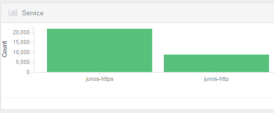

Jag kan dela med mig av lite statistik från min GFOS (Great Firewall och Stockholm):
21.000 HTTPS utgående https anslutningar per dygn på hemmanätverket, bara 8.800 på http, dvs 60% är https. Känns rätt skönt.
