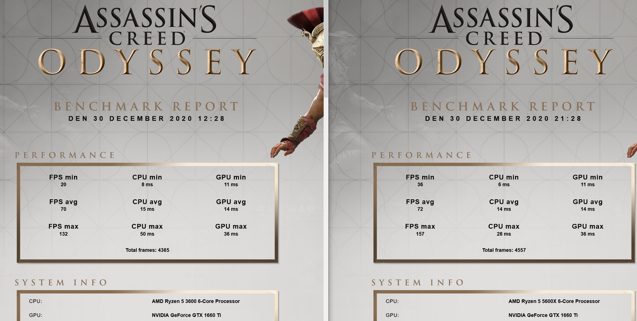

Då var datorn isär- samt hopplockad.
Ut med R5 3600 med b450-moderkort och in med R5 5600x med b550-moderkort.
En skillnad var att jag fick upp mina Corsair minnen till 3200 mhz efter uppgraderingen med senaste beta BIOS.
Innan kom de "bara" upp till 2933 mhz med R5 3600 och b450-kortet.
I spel märks mest färre "frame drops" och mindre "lows".
Benchmarks i 1080p från Assasins Creed Odyssey före och efter bytet:
Cyberpunk 2077 tycker jag flyter på bättre med. Runt 5fps mer i lows.
