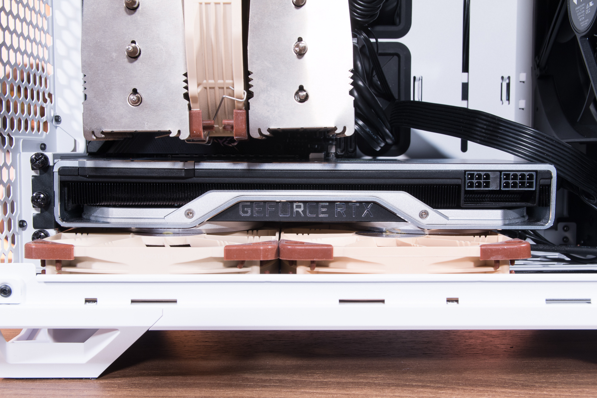

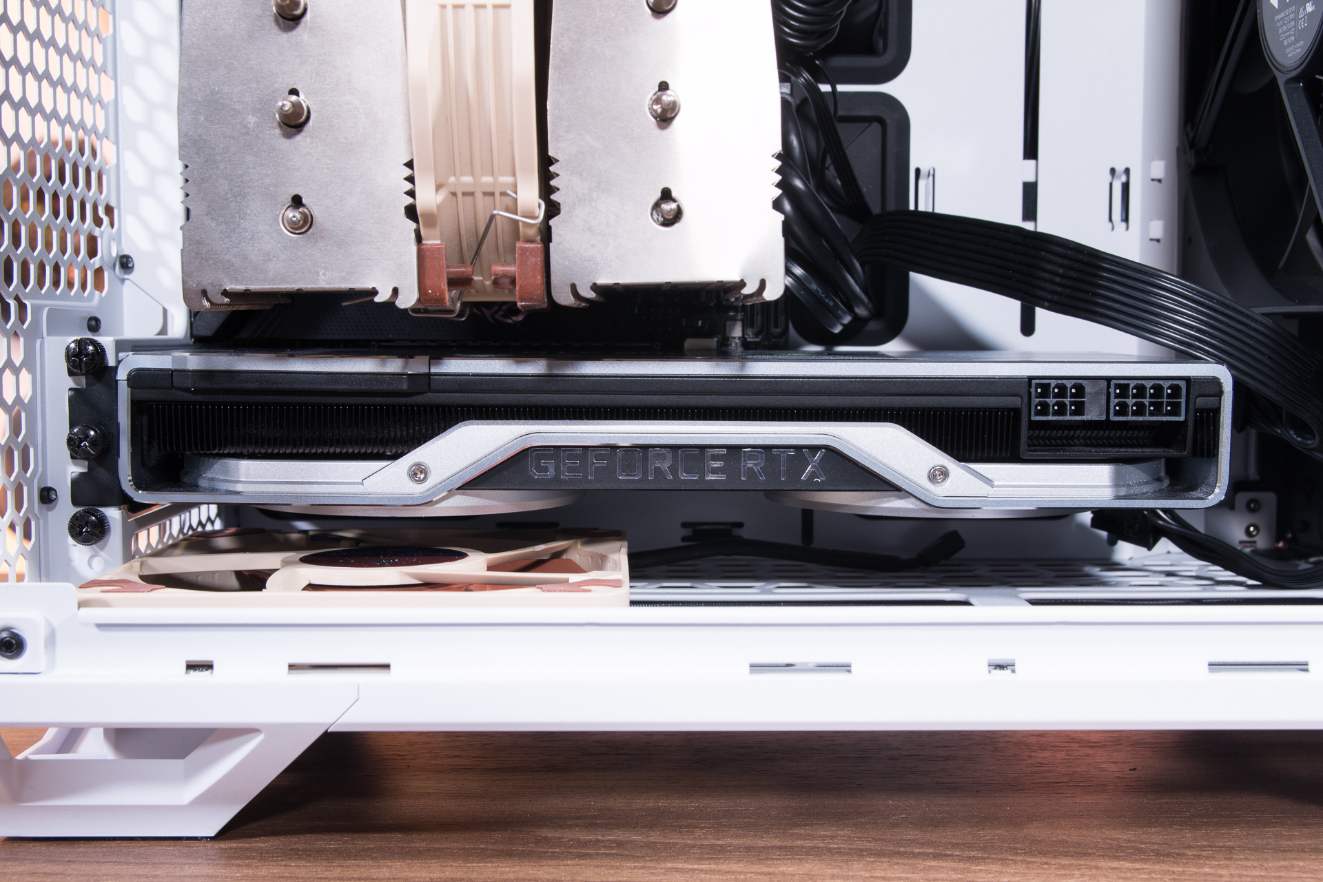

Hittar ingenstans där man specificerar fläktarna på botten. jag gissar att om du har fläktar på 25mm så begränsar det grafikkortets utrymme. Vad får plats i grafikkortsväg om man monterar in antingen 25mm eller 15mm fläktar i botten? Ändå läst här, och tittat på fractals hemsida och någon extra video, ingen säger något om detta

Skrivet av Syglarn:
Det är 63.5 mm från mitten av moderkortets PCIe-slot till plåten i botten av chassit, ~3.1 slots. Grafikkortstillverkare väljer att mäta tjocklek på lite olika sätt, men som en startpunkt.
Med 15 mm fläktar har du 48.5 mm utrymme eller ~2.4 slots.
Med 25mm fläktar har du 38.5 mm eller ~1.9 slots. Om tillverkaren mäter från överkant av PCB så blir det ~2 slots eller 40.5 mm.

Nu har @Laine redan bidragit med lite hårda siffror angående utrymmet för fläktar i botten, men tänkte att jag kunde bidra med lite bilder. Se nedan @Syglarn.
Fläktar med en tjocklek på 25 mm ligger i princip dikt an mot ett vanligt 2-slots referenskort från Nvidia, inte så optimalt med andra ord. Ett alternativ här skulle vara att använda dubbla 140 mm-fläktar i botten och "deshrouda" fläkt och hölje från grafikkortet. Hur pass möjligt det är varierar dock från modell till modell.
Med 15 mm-fläktar finns det en cirka 10 mm stor spalt mot 2080 Super-kortet vi använde, så det är mer rimligt.

Skrivet av JonasT:
//cdn.sweclockers.com/artikel/fil/100759?key=4f64e87f0418f8072291cc9ed9e1c9b6
//cdn.sweclockers.com/artikel/fil/100760?key=1d582eacf6b50514a58f1ecdf1d4f5a6
