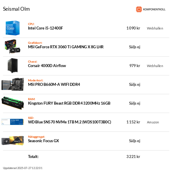

RTX 3050 kommer inte ge dig den optimala spelupplevelse för de spelen du nämnde i 1080p (ultra). Det blir minst RX 6600 XT eller RTX 3060 TI, samt en bra CPU (inget överdrivet över din budget).
Här har du mitt förslag:
Du behöver inte 32 GB RAM för ditt ändamål, men dina pengarna ditt val.

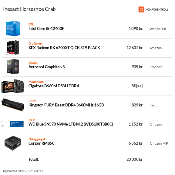

Väldigt dåligt bygge, skulle kört på detta.
