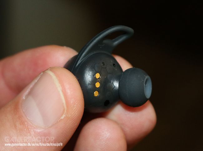

de små hålen på mitten av luren på insidanär inte fulla med böhs ? bägge modellerna ser ju ut att ha dessa "ventilationshål"
mina jabra har nån funktion att är de hålen täppta så kan inte luren laddas och ljudnivån är superlåg.
vet inte riktigt vad hålet gör men antar att de sitter nån sensor där innanför.

https://www.senses.se/wp-content/uploads/2020/09/supra-nero-tx-senses-test.jpg
https://www.gamereactor.se/media/17/jblreflectflow_3621793.jpg
Det ena hålet är en lampa och det andra är rent
