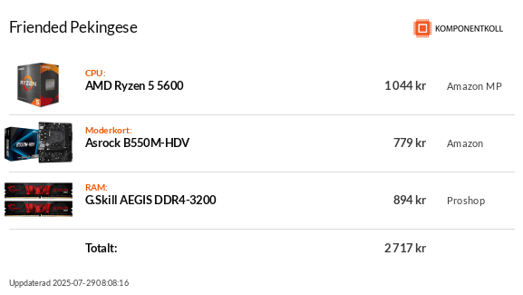

Jag hade gjort liknande @Scarabeo;
Lite snabbare RAM, alternativt kanske du kan behålla RAM'en som du har och se hur bra dem överklockar.
AMD grafikkort har hänt att dem haft bekymmer i CS:GO medans AMD CPU'er fungerar kanon.
Jag tror dock de flesta bekymren lösts med mjukvaruuppdateringar CS:GO är ju trots allt ett väldigt populärt spel.
*5800X|B550M|64GB|RX7800XT|GX750W|Core V21|280AIO|2TB+2TB|1440p 240Hz
AMD Ryzen 7 @4,95GHz|Gigabyte Aorus Elite(rev1.3)|Corsair 2x32 LPX Vengeance 2666C16 @3600C20|Asus DUAL OC @990mV, 3,2/2,6GHz|Seasonic Focus| Thermaltake mATX kub|Arctic freezer II| NVMe SSD PCIE 4.0x4 Samsung 980 Pro 7000/5100 + 2,5" HDD Toshiba 1TB & Seagate 1TB i RAID 0|Acer Nitro XV272Uz 27" IPS 270Hz @240Hz.
Skrivet av Fenrisulvfan:
https://komponentkoll.se/bild/cDEIK.png
