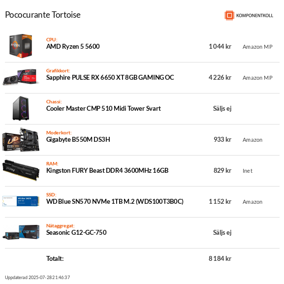

Kolla in den här!
Runt 8000kr och uppfyller dina önskemål.
https://youtu.be/gP15YjRX0bU
Zalman i3 Neo (Asus TUF Gaming B650-E Wifi/R5 7600/32GB ram/Intel Arc B580 12gb/2TB M.2 SSD)
Acer Aspire XC-780 (Pentium G4560/8GB ram/Nvidia GTX 1050 2GB/500GB SSD)
Acer spin 513 Chromebook (ARM Qualcomm processor/4GB ram/64 GB lagring)
Raspberry pi 400
(Retrodatorer av div slag, Atari, Amiga, C64, IBM mm…)
Skrivet av metalmac:
Kolla in den här!

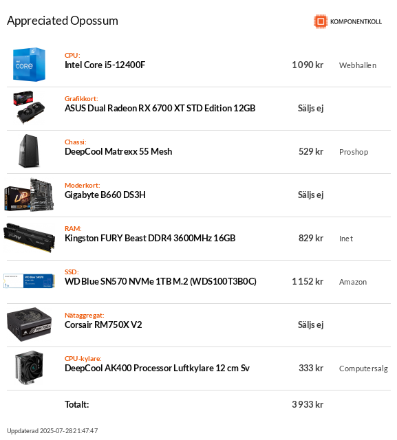

Känns lite snålt med bara fyrkärnig känner jag nog. Å andra sidan, med en budget på 10K kan man lägga till en bättre CPU om den där bara ligger på 8
Skrivet av Hyllbert:
Absolut, finns ju utryme för dig att sätta i en i5 12400f istället. Kostar ca 1000kr mer.

Kul att du hittade igen min video
Absolut! skulle säga att har du ungefär 2k till att lägga så är 12400F och ett prisvärt B660M mest intressanta vägen att gå just nu.
