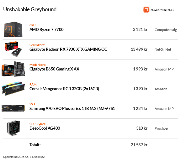

https://komponentkoll.se/bild/hpAwn.png
Kan välja även ett 7900xt om du vill ha en ny nvme med åtminstonde 1tb så du kan ha de nya spelen på den
Tack för ditt svar. Vad blir skillnaden då?
Skrivet av adamkarlsson73:
Om du kan tänka dig att gå utanför budget lite så hade jag valt denna, det är inte många spel men en del som är lite mer cpu bound så kan en 7700 vara ett fint hopp.
Samt en NVME med dram/cache är riktigt nice att ha OS och spel på valde en riktigt prisvärd sådan som är en fin uppgradering mot de vanliga 2.5 SSD framför allt mot din HDD som jag antar att du har spelen på idag.

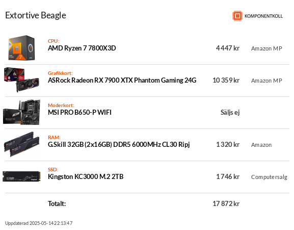

Jag har undersökt och velat och undersökt mer, vilket har resulterat i en avsevärt dyrare dator. Jag tänkte kika med folket här innan jag försöker spika något.
Jag tänkte lägga på en thermalright Peerless Assassin 120 SE på detta för att kyla CPU.
Fråga 1: Vilket SSD tror ni passar bäst med builden? Varför?
Fråga 2: Får en error på formfaktor för RAM-minnet på komponentkoll.se, men såvitt jag kan se ska det passa. Vet någon varför den visar error?
Fråga 3: Andra tips?

Du behöver inte köpa Windows utan kan köra med oaktiverat OS och sen kanske köpa en licens på Black Friday eller liknande. Finns ju även sidor som säljer Windowslicenser för typ 50 kr styck, men dessa nycklar vet man sällan varifrån de kommer.
Behåll chassit och PSU:n. Du behöver dock ta bord hårddiskburen för att få plats med GPU:n.

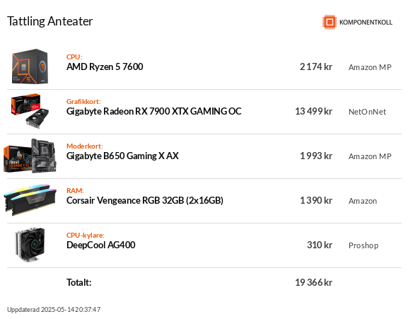

https://komponentkoll.se/bild/NReBN.png

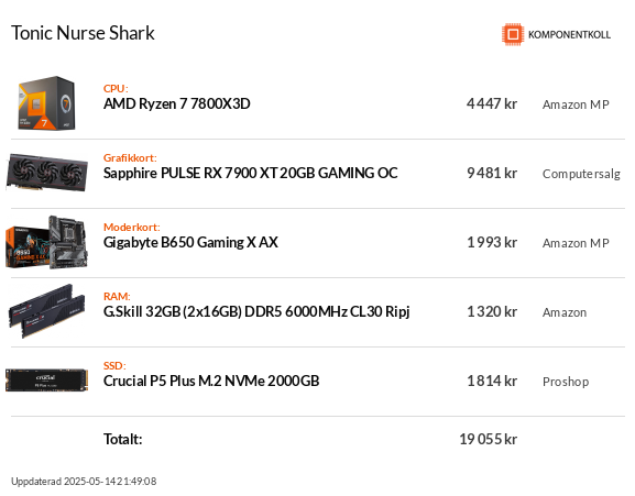

Fick ner priset lite och tog en större och snabbare 2 TB-disk istället.

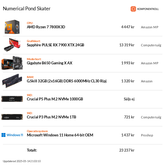

https://komponentkoll.se/bild/pYTOn.png
Windows 11: https://www.allkeyshop.com/blog/buy-windows-11-pro-cd-key-com...
Vad skiljer sig på moderkorten?
Det man kan säga om billiga B650-kort är att ASUS verkar vara klart sämst. Jag bytte dock till ett MSI-kort då MSI och Gigabyte verkar ha bäst prestanda med sina billigare kort.

Asus av modellerna prime och gigabyte b650-m k är de korten man ska undvika det är första elimineringen.
Nästa steg när man väljer moderkort att se vad du behöver koppla in och att det finns tillräckligt med portar till det man använder.
Sen det jobbigaste steget är att kolla så att de ram minne man väljer finns med på moderkortets qvl lista. Detta är tidsödande att kolla upp då man sällan prickar rätt på engång om man väljer ddr5 med hastighet 5600 och uppåt.
Avråder starkt att välja ram minne som inte är med på qvl då flertalet som gjort det har haft det svårt att få minnena att gå den hastighet det är avsedda för.

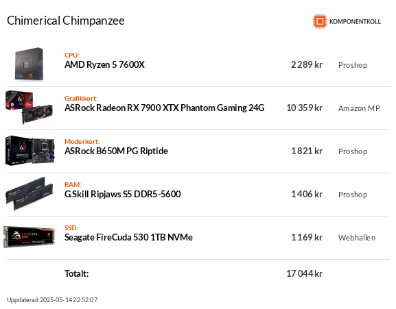

Nu är det slutligen dags att beställa. Jag har bestämt mig för nedan komponenter.
Jag kommer köpa till en Thermalright Peerless assassin och avvakta med att uppgradera chassi/psu tills bra erbjudanden dyker upp.
Vad tros?
Nu är det slutligen dags att beställa. Jag har bestämt mig för nedan komponenter. https://komponentkoll.se/bild/KCntj.png
Vad tros?
Ser bra ut. Kanske skulle köra XFX kortet istället. Ser ut att ha bättre kylare:
