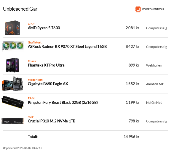

Aningen över budget men överlag betyderligt mer för pengarna! (obs när de kommer till grafikkort så är det bara en placeholder för nya rx 9060 xt 8gb som kommer den 5e juni)
Men överlag, datorn du har byggt är på en "död plattform" dvs moderkortet kommer inte få några nya cpuer och cpun du har valt är redan 3 år gammal och va redan vid release en medioker om inte riktigt dålig cpu överlag.
AM5 däremot är en aktiv plattform med åtminstone en ny generation (som nu även ryktas få ökning i antal kärnor över hela segmentet) samt går även att i framtiden köpa en begagnad 9800x3d som idag är det bästa man kan köpa när det kommer till spel.
Sen även chassi, inget speciellt men välväntilerat och inkluderar 6 fläktar (rgb behöver man inte koppla in om man stör sig på de)
Lagring, snabb NVMe istället för en gammal sata disk, snabbare och bättre på alla sätt och vis.
Kylning, overkill men otroligt mycket mer prisvärd för några hundralappar mer.

Definitivt inte ett 5060 8GB iallafall..... det är redan för lite i vissa titlar och ge det ett år eller tre och sedan är det en pappersvikt.

Kliv upp några tusenlappar så får du en utmärkt speldator.
Köp grafikkort med 16gb annars lär du ångra dig
