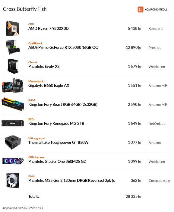

Om du mest ska spela skulle jag rekommendera 9800X3D alla dagar i veckan. 9950X3D om du behöver väldigt många kärnor till de sista 10% av din användning.
Du bör i alla fall få in ett 5080 i budgeten om du inte bara ska spela indie spel eller är nöjd med att gå ner till vanlig 2560*1440
Jag skulle föreslå något sånt här. Kan vara svårt att hitta 5080 för strax under 13k så det är på gränsen budgetmässigt
edit: Jag antar att du valde chassit och kylaren för att du gillar estetisken annars finns det förstås pengar att spara där med bibehållen funktion och kanske klämma in en 9950x3d om du behöver det.

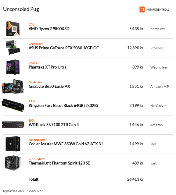

Skrivet av SweDragon:
https://komponentkoll.se/bild/vvLjD.png
+1 på denna

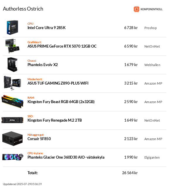

Jag har alltid kört Intel. Kan inte riktigt motivera det mer än att det det känts bäst så Är AMD något ni rekommenderar eller kan man köra motsvarande fast Intel istället?
AMD är mer strömsnålt och bättre i spel. Känns dumt att köra Intel i det här fallet.
