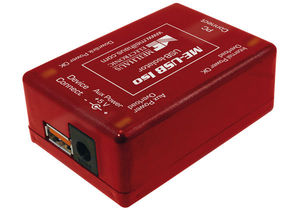

Kan det här möjligen ge upphov till (väldigt) obehagliga stötar via USB kablarnas jord-skärm? Och om så är fallet, vad kan man rimligen göra åt det? (Utöver att skaffa jordade uttag, något jag varit på min hyresvärd om flera gånger, men som inte verkar vara aktuellt. De gör det gärna, mot en mindre avgift, i 25000kr klassen / rum. Störtlöjligt. Inte heller får jag hyra in en egen elektriker till att genomföra jobbet.)

Skrivet av -=Mr_B=-:
B!
Det kan gå att isolera delarna på olika sätt, tex genom transformatorer, man kan se till att potentialutjämna via nått annat än signalkablarna så slipper man åtminstone stötarna.
Det är däremot svårt att lösa det med snabbare usb nivåer än usb 2 fullspeed eller så är det för att det räcker för audiobruk och man inte ser nån marknad för snabbare produkter eftersom det i det läget troligen är billigare att fixa nätdelarna så att enheterna har samma potential.
http://www.directindustry.com/industrial-manufacturer/galvani...
B!
Går alltid bygga en galvanisk avskiljare
