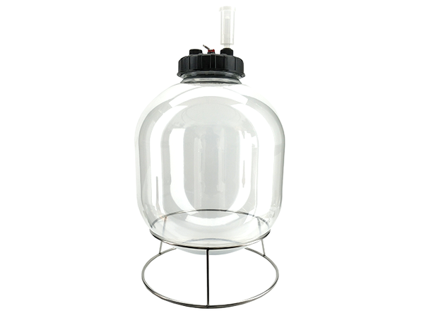

Det jag läst mig till är att man ska jäsa under 1 bar ö för att reducera oönskade smakbidrag från jästen, återstår att se om detta stämmer
