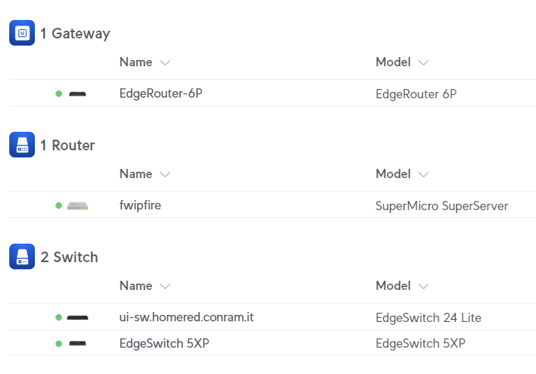

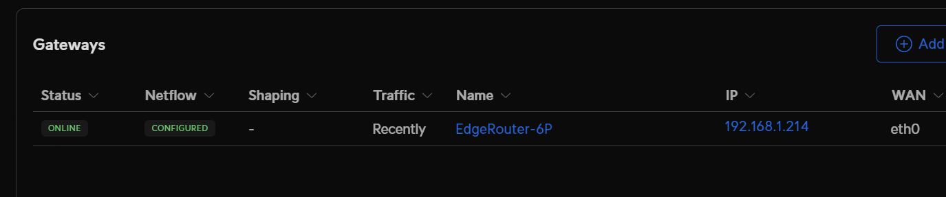

Jag kör alltid UISP men på senare tid har jag fått nöja mig med begränsad kapacitet eftersom min Gateway inte varit en UI enhet. Nu har jag bestämt mig för att plocka in min gamla EdgeMAX Router igen och sätta den som Gateway på 10.1.1.1, men inget annat. Den skall inte routa och den skall inte köra DHCP, utan endast Gateway mellan ISP och min kombinerade Router/Brandvägg som kör IPFire.
Nu blir det lite komplicerat, eller kanske inte men jag lyckas inte utan mer information från någon som kan lite mer.
Jag kör IPFire. Idag är den konfad som Router och Brandvägg på min SuperMicro server med 4 nätverksportar. Funkar bra, har aldrig kört en brandvägg som varit så lättkonfad och som jag väldigt sällan haft strul med. (Jag har testat både OPNSense och PFSense samt Zyxel i denna roll förut, alltid något strul). Samtidigt använder jag bara routing och brandvägg i denna, konfigurationen är relativt enkel.

Så försök 1 fungerade inte.
Först kontrollerade jag anslutningen till EdgeMax genom att bara koppla in den i en ledig port och min switch (också EdgeMax) kunde upptäcka den med MAC-adresser och IP 10.1.1.1, men jag kunde inte ansluta till den via någon dator, förmodligen, ja uppenbarligen, eftersom det inte fanns någon sökväg till den. Det spelade inte så stor roll, bara konstarera att den funkar.
Sedan kopplade jag in den som avsett, tog kabeln från ISP-Inteno-boxen och satte den i WAN/ETH0-porten på EdgeMax och ETH1 från EdgeMax till IPFires "WAN" port. (IPFire använder som standard "RÖD" som beteckning på anslutning som går mot ISP, GRÖN för LAN och BLÅ för Wifi. )
Jag loggade in på IPFire-konsolen via IPMI, körde setup och ändrade det RÖDA nätverket till statiskt med den nuvarande adressen 192.168.1.1 och Gateway till EdgeMax på 10.1.1.1 och Nätmask 255.255.255.0. Omstart.
(Dock är jag inte säker på Nätmasken, kanske den borde ha varit 255.0.0.0, vilket hade blivit varit ett jefla stort nätverk, men jag är bara inte säker på vad det skulle vara.)
Jag kunde inte etablera någon internetanslutning, men medan jag pingade 10.1.1.1 gav det mig tre timeout och ett uppslag till min ISPs webbplats-IP, vilket jag fann ganska konstigt.
Nästa försök kommer jag att troligen att prova 10.10.10.1 med 255.255.255.0.
Dessa försök tar lite tid och jag kan bara göra ett och dokumentera vad som händer innan jag försöker nästa med eventuella ändringar. Jag försöker diagnostisera vad som hände och även om jag inte är säker på vad som kan ha gått fel, förutom kanske nätmaskstrulet, började jag titta på loggar.

@Pitr-
Jag lekte lite fram och tillbaka med detta, men lyckades inte får till inställningarna. Så jag kopplade ut det resonemanget om gateway och hela den något överkomplicerade teorin och bara gav WAN porten DHCP och kopplade in det på nätverket. Ingen annan konf.
UISP hittade den. UISP plockade upp den och kunde adoptera den. Sedan var den valbar som Gateway för UISP. Resultat.
Nu vet jag inte om det kan påverka något annat riktigt ännu, men jag har den funktionaliteten jag var ute efter.
Där är fler enheter än dessa som dyker upp alteftersom.
