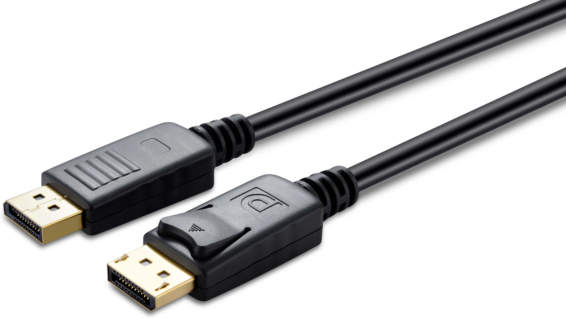

Nån som vet om kablarna på netonnet är OK? Har beställt en deltaco men den lär ju dröja till början på nästa vecka. Min skärm börjar blinkar på allt över 85 hz.
Fractal Design Torrent | Seasonic Focus GX 750W | ASUS ROG Strix B650E-F Gaming WIFI | AMD Ryzen 7 7800X3D | Kingston 32GB (2x16GB) DDR5 | ASUS GeForce RTX 4070 Ti Super 16GB TUF Gaming | Kingston Fury Renegade M. 2 NVMe SSD Gen 4 2TB | ROG PG279Q | DELL UP2716D |
Skrivet av Heatmix:
Undrar också!
Tänkt att inhandla denna:
https://www.netonnet.se/art/ljud-och-bild/kablar/displayport-...
Bilderna är högupplösta så kanske går att se om zoomar in?
Högupplöst bild:
https://www.netonnet.se/GetFile/ProductImagePrimary/ljud-och-...
Bildexpert 📺
@Vixo90: Kabeln du länkar till specar på sidan 17 Gbps som hastighet. Så motsvarande 4K/60 Hz är vad tillverkaren anser vara vad kabeln orkar med. Du kan inte se på bilden ifall pinne 20 är kopplad eller inte.
Så rekommenderat att gå på en DP8K-certifierad kabel istället så får du allt ordnat från början.

Jag behöver en displayportkabel från min 144 hz skärm till grafikkort (displayport där också).
Fungerar inte kabeln jag länkar till det ändamålet?
Du menar bättre jag köper en DP8K-certifierad kabel för framtidssäker, om jag vill gå över till 4 k över 60 hz?

@Vixo90: 144 Hz i vilken upplösning? Det är stor skillnad på 144 Hz i 1080p, 1440p och 4K. Du vill också, som tråden handlar om, undvika kablar med pinne20 kopplad.
Högst troligt kommer kabeln du länkar till annars orka med 1080p/144 Hz då den bandbredden inte är krävande med dagens mått, ca 10 Gbps. Går igenom det hela mer i detalj här: https://www.sweclockers.com/artikel/27577

1080p 144 hz!
Tar gärna emot länk. 1.5-2 m, klara 1080p 144 hz och inte ha problemet som tas upp i trådstarten. Någon populär internetwebbshop med snabb leverans.
Om någon vet om netonnet-kabeln har problemet trådstarten tar upp?
Väntade in deltacon, den funkade kanon.
Bildexpert 📺
@Vixo90: Den nämnda DP8K-kabeln från Deltaco (ett OEM-bygge) har fungerar problemfritt i flera tester med skärmar som maxar på 32 Gbps och full HBR3-bandbredd: https://classic.prisjakt.nu/produkt.php?p=4660089
Så det är den jag personligen vet fungerar. Det finns fler kablar än så som är certifierade. Men det kan vara klurigt att lista ut vilka, särskilt som det är många kablar som är just OEM och inte namnet som de säljs under. VESA har en databas över certifierade produkter här: https://www.displayport.org/product-category/cables-adaptors/
Annars är det som jag skriver i den länkade artikel. Kabeltillverkaren och butiken behöver tala rätt språk, vilket få gör.

Är det någon som har koll på en kabel för 1440p 144hz? Jag har problem mellan min ASUS MG278Q och MSI 2070 Super. Fick stänga av fast boot för att jag ibland inte fick bild vid uppstart. Den kan fortfarande få problem när jag kommer in till windows att den byter upplösning och är jag inte snabb med att logga in där och skärmen släcker sig så kan jag inte väcka den utan behöver starta om igen.
Är det fine så länge den är certifierad? Som denna?
https://www.bauhaus.se/monitorkabel-deltaco-displayport-hane-...

Förhoppningsvis ytterligare ett exempel på hur det löser sig med en korrekt utformad kabel: https://www.sweclockers.com/forum/trad/1574703-displayport-pr...
För min del lyckades jag inte bekräfta något med multimetern, brutalt små kontakter i en miniDP. Men kopplade in den och skärmen fungerar. Men lite skumt var det då skärmen liksom ibland hängde sig och jag fick stänga av strömmen till den helt. Men efter justeringar i operativsystemets bildskärmsinställningar för upplösning verkar det stabilt nu. Ingen aning om kabeln är rätt eller fel dock.

Hej, köpte denna skärm: https://www.inet.se/produkt/2214423/acer-49-nitro-ei491cr-32-... . Sen började alla problem dyka upp, skärmen känner oftast inte av då datorn startar, kräver x antal omstarter innan skärmen kommer igång. Även då skärmen gått i viloläge krävs ett antal omstarter av datorn för att den ska gå igång igen.
Sen då skärmen äntligen startat så kommer nästa problem. Spelar jag spel så flimmrar skärmen som ett tok, även då krävs en omstart för att att det eventuellt ska fungera.
Kan gissa att det kan vara dp kabeln, så har beställt den från Webhallen som länkades på sida 2-3.
Borde det vara kabeln det är fel på eller kan det vara annat?
Bildexpert 📺
@Gyllman: Kan vara ett exempel på en kabel som då inte riktigt orkar med bandbredden. Så ett byte av kabel kan vara en lösning eller i värsta fall nästa steg på en fellösning.

Jo, men man tycker ju det borde funka, då kabeln ingick till skärmen men får avvakta till kabeln ankommer till veckan. Återkommer hur det gick 👍🏻
Inaktiv
Skrivet av Gyllman:
Som nämnts tidigare i tråden: det finns ett flertal exempel på när kabeln som ingår (med skärmen) inte funkar.
