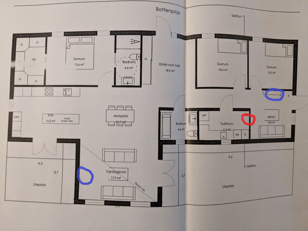

Vi flyttade till ett nybyggt hus under förra året och äntligen är det på gång att vi ska få fiber installerat, ska bli skönt att slippa det mobila bredbandet.
Jag tänkte be er duktiga människor om hjälp med hur jag ska sätta upp det på bästa sätt (mesh, accesspunkter?) då det tyvärr inte är min starka sida. Huset är ett enplanshus på 140kvm med väggar av gips+trä.
Hastigheten är 250/250 från Telia och deras router ingår. Själva "internet in" sitter i tvättstugan och det finns 2st nätverksuttag i vardera allrum, markerat på bilden nedan. Det enda som kommer att vara kabelanslutet i nätverket är en spelkonsol, övriga enheter (ca 10st) är trådlösa. Det känns som att vi surfar som en normalfamilj nu för tiden, max 2 streams igång samtidigt samtidigt som någon kanske kollar lite i mobilen.
Priset för det hela är inte så viktigt, det viktiga är att allt fungerar som det ska så ofta som möjligt. Jag har heller inga preferenser gällande märken.
Är det någon mer faktor som behövs vägas in? Tack på förhand!
Släng upp två stycken accesspunkter från Ubiquiti (t.ex. AC Lite/Pro?) vid dina två nätverksuttag (blå markering?) så lär du få riktigt bra täckning i huset

Tack för svaret!
Ja just Ubiquiti verkar ha fått strålande omdömen överallt
Jag kan passa på att ställa två följdfrågor då som du kanske kan svaret på. Krävs det något speciellt för att få PoE att fungera? Går det att få till med Telias router till exempel? Sedan undrar jag över hur en accesspunkt fungerar, förstärker den routerns befintliga nätverk eller vad gör den för något?

Nej, Edit: Med ubiquiti's accespunkter får du med PoE-injektorer
Nej, den förstärker inte så, det är ingen repeater, extender eller mesh point. De fungerar på precis samma sätt som din trådlösa router gör.
För ubiquiti behöver du en cloud key eller mjukvara på en dator för att konfigurera accespunkterna.

Nu kommer det kanske en trög följdfråga, men innebär det att den skickar ut ett annat SSID än vad min router gör så att jag måste byta nätverk beroende på var i huset jag befinner mig för att få bästa möjliga täckning?
Skrivet av ecoriath:
Det du skall göra är att helt slå av wifi på teliaroutern. Unifi enheterna skapar ett eget, och "handover" kommer att kunna skötas snyggt av sig självt emllan dem. Exakt hur smidigt det går beror lite på klienten. Vissa gör det sömlöst, vissa ger ett litet "hack" vid bytet. Men du behöver inte koppla upp/ner manuellt
Använd samma SSID/Lösen så byter dina enheter automatiskt till den starkaste.

Fimpa wlan på telias router.. dvs kör den som router, den nat:ar trafik och det är det den gör
Sen kör du wlan via dina AP:s... solklart bästa lösningen.
Om du inte måste ha telias technicolor eller vad dom skickar med idag så hade jag personligen bytt den till ngt annat.
Förslagsvis oxå från Ubiquiti.

Har ett enplanshus på ca 140 kvm. Har satt en Nano-HD i taket mitt i huset och den täcker allt inklusive större delen av trädgården så har huset öppen planlösning tror jag det räcker med en AP.
Jag tror en takmonterad AP blir perfekt med rätt placering, mellan matplats och "Entré och hall". Då slipper då alla roamingproblem.
Testa exakt placering med temporär installation, jag fäste en pinne på en kontorsstol och satte en annan pinne i vinkel och fäste AP horisontellt nån decimeter från taket och kunde testa täckningen innnan jag skruvade fast den.

Det känns ju som en väldigt lockande lösning, inte minst eftersom den blir hälften så dyr också.
Men då gissar jag att det får bli en nätverkskabel hela vägen från uttaget i vardagsrummet bort till hallen/matplatsen? 🤔

Jag drog kabeln på vinden i mitt hus, kanske funkar för dig?
Men testa först med tillfällig montering, funkar det med en AP är det det bästa, men behöver du två AP så ska ingen sitta i mitten av huset.

Jo men så skulle jag nog kunna göra. Jag börjar hur som helst med en AP då och provar mig fram lite. Tack!
