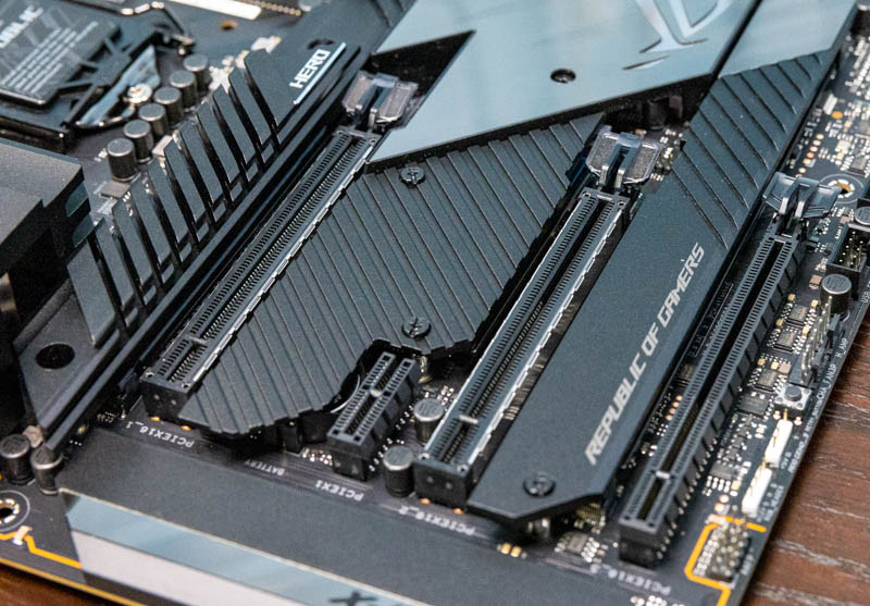

Innan stängde jag av nätagget med brytaren men det tömmer Cmos batteriet snabbare och är ett jäkla jobb att byta detta på moderkortet då jag måste plocka ur grafikkortet och lossa 4st skruvar till en kylfläns för att komma åt batteriet.
Batteriet sitter under kylflänsen precis ovanför PCI-e X1 platsen.
