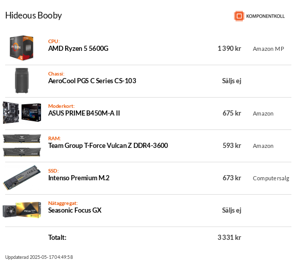

Kan du inte bara trycka in mer RAM i den du har, har du en SSD?
Annars kan du göra något i den här stilen:
Chassit är mycket en smaksak, så jag tog bara det billigaste då en 5600G inte svettas så mkt.
Moderkortet går att flasha BIOS på utan gammal CPU om det inte skulle vara senaste mjukvaran.
Har du mycket musik att lagra kanske du vill ha en större SSD, dock, men du har säkert diskar du kan ta med från den gamla?
Du får nog byta ut den här om 5 år dock, annars kommer 7600X(sämre grafik) + B650 +DDR5 i höst som är lovat uppgraderingsvägar till 2025+.
*5800X|B550M|64GB|RX7800XT|GX750W|Core V21|280AIO|2TB+2TB|1440p 240Hz
AMD Ryzen 7 @4,95GHz|Gigabyte Aorus Elite(rev1.3)|Corsair 2x32 LPX Vengeance 2666C16 @3600C20|Asus DUAL OC @990mV, 3,2/2,6GHz|Seasonic Focus| Thermaltake mATX kub|Arctic freezer II| NVMe SSD PCIE 4.0x4 Samsung 980 Pro 7000/5100 + 2,5" HDD Toshiba 1TB & Seagate 1TB i RAID 0|Acer Nitro XV272Uz 27" IPS 270Hz @240Hz.

Skrivet av Fenrisulvfan:
https://komponentkoll.se/bild/YayGy.png

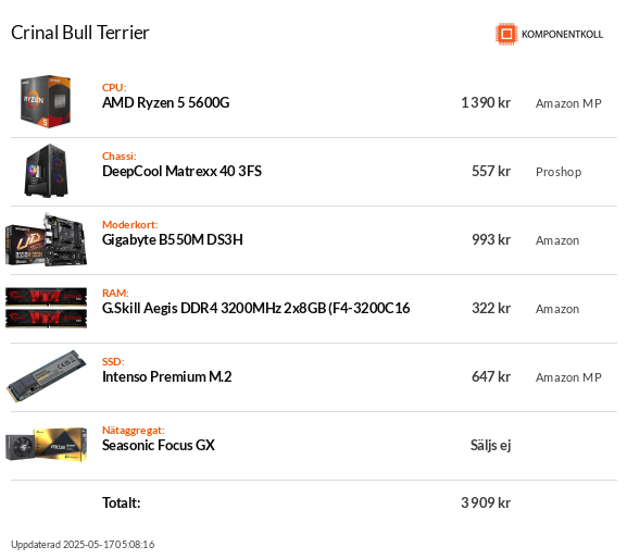

Det var faktiskt 7600X + DDR5 osv som är alternativet. Så jag står mellan att lägga en rejäl slant nu som räcker väldigt länge eller köpa något billigare, för att kanske behöva uppgradera tidigare.
Något i denna stil kanske? Chassi med meshfront och tre fläktar samt en riktigt bra PSU på 650 W som möjliggör uppgradering av grafikkort i framtiden.

Vill du kunna sätta i ett grafikkort enare så är det nog 7600X som gäller, då 5600G endast stödjer PCIE 3.0.
Kan du vänta så kommer nog 7600G om ett år som ska ha inbyggt RDNA2 grafik motsvarande PS5 enligt rykten.
Det kan vara värt att vänta på resultat för hur 7600X inbyggda grafik fungerar, den kan vara sämre än Intels iGPU så kanske inte ens klarar slösurf utan endast felsökning.
