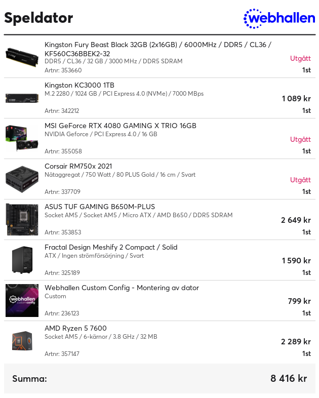

Nu har bristningsgränsen nåtts och det är tillslut dags att införskaffa en ny speldator för cirka 20-30K. Datorn kommer i närtid användas till FPS titlar såsom Overwatch 2, CS och Warhammer 40,000:Darktide, men även spel som Eldenring och förhoppningsvis i framtiden Atomic Heart.
Målet med datorn är att spela dessa titlar med höga inställningar + FPS och även möjligtvis i 1440P. Min tidigare trotjänare har jag haft i 7 år och önsketänkandet är att den här rackaren förhoppningsvis håller lika länge.
Planen är att köpa in alla delar från Webhallen med montering då jag har presentkort.
Efter att ha läst i forumet har jag plockat ihop en varukorg på Weballen, men skulle behöva er expertis innan köpet.
Är det här förslaget overkill för mitt behov och därmed något jag kan ändra för att få mer värde (ex. ändra och gå ner i budget)?
Kommer alla delar att få plats i chassit och vara hyfsat tystgående? Funderar ev. att byta till ett Fractal Design North chassi ifall det är ett bättre alternativ.
Tack på förhand!
4080 känns väldigt overkill för 1440p. 4080 är dessutom väldigt dyr för tillfället. Jag hade nog max satsat på 6950XT.
6950XT går för typ 9300kr just nu och presterar som 3090

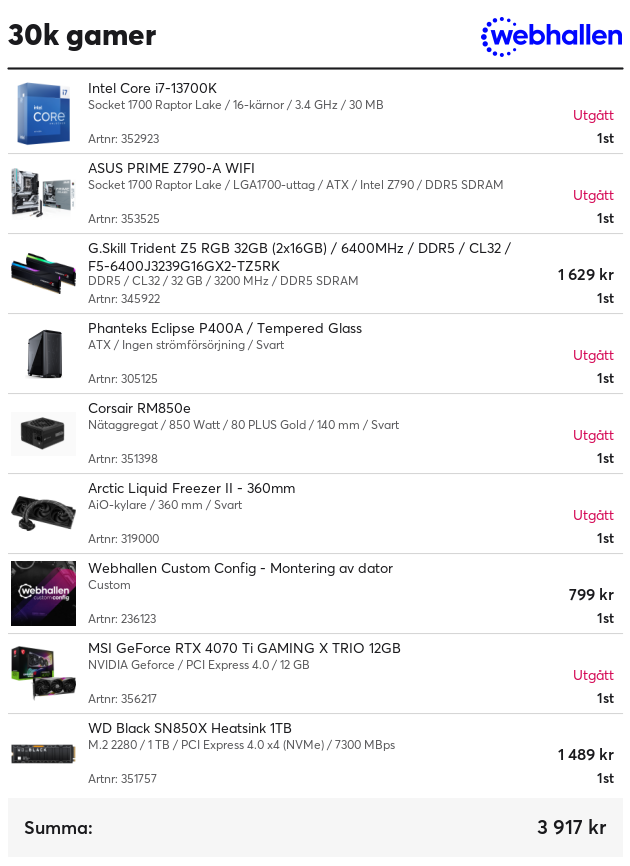

Tycker du har lite väl klena komponenter för en dator för 30k. Här är mitt förslag (det går lika bra med AMD CPU)
https://www.webhallen.com/api/cart-img/352923,353525,345922,305125,351398,319000,236123,356217,351757?name=30k%20gamer
En rätt så mycket sämre speldator har du dragit ihop än TS förslag då 4070 Ti är rätt långt bakom 4080.
TS förslag var lite som att hänga en 300HK utombordare på en träeka. Så nej. 1440P var det som gällde, inte 8K. CPUn i TS förslag kommer nå throttlingstemp och få stutter till följd, inget vidare tycker jag.

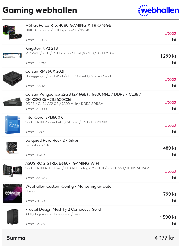

Här kommer mitt förslag med större SSD och bättre processor med mindre risk för flaskhals.
Edit:
Såg nu jag råkat ta fel moderkort.
Ta detta istället: https://www.webhallen.com/se/product/344894-ASUS-ROG-STRIX-B6...

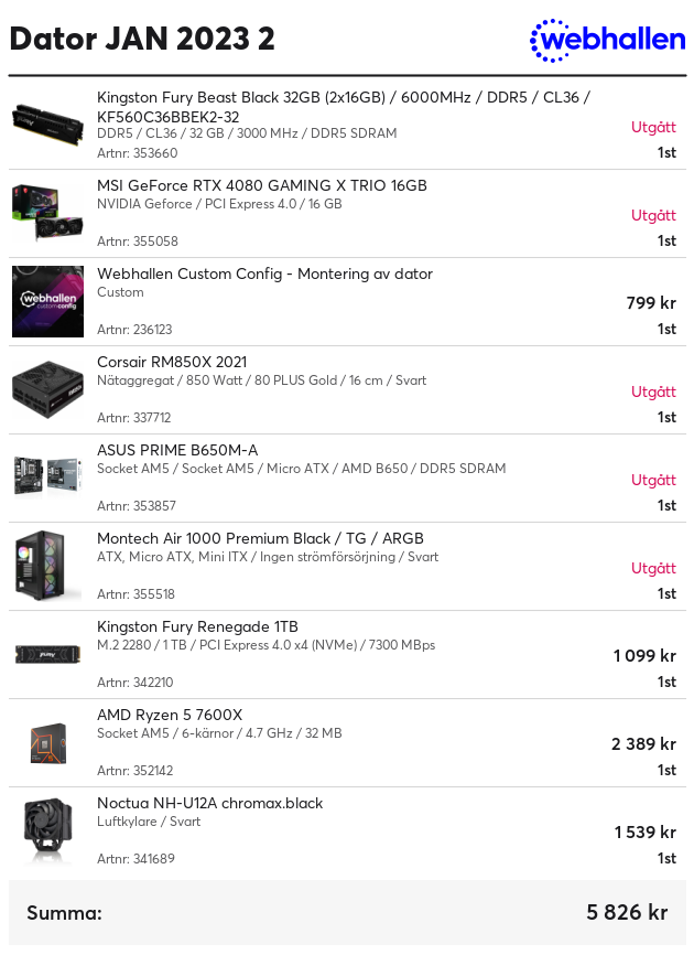

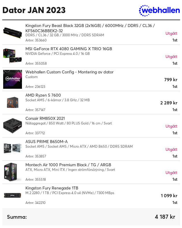

Stort tack för all feedback! Mycket att tänka på men efter att ha läst era svar tror jag det kokar ner till 3 alternativ. Nu gäller det bara att bestämma sig också.
Alternativ 1:
Alternativ 2: Samma grund som 1 men istället CPU AMD RYZEN 5 7600X och CPU-kylaren NH-U12a chromax.black.

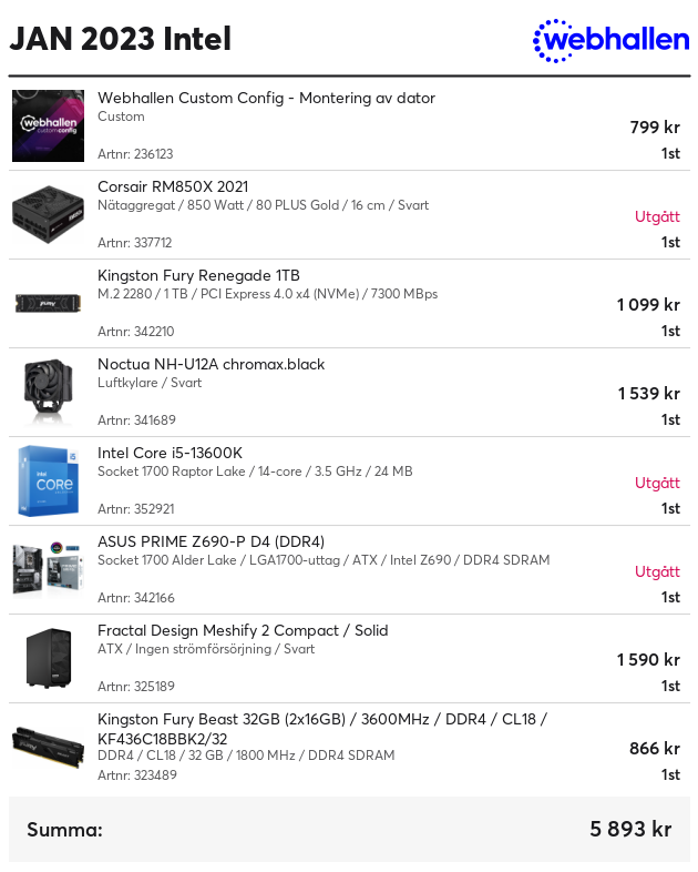

Alternativ 3 (plånboksvänligare): + köp av 6950XT grafikkort separat (ca 24,2K totalt)
https://www.amazon.se/dp/B0B6GKX8MD/ref=asc_df_B0B6GKX8MD1674...

Skrivet av EmilT:
Alternativ 1:
https://www.webhallen.com/api/cart-img/353660,355058,236123,357147,337712,353857,355518,342210?name=Dator%20JAN%202023
https://www.webhallen.com/api/cart-img/353660,355058,236123,337712,353857,355518,342210,352142,341689?name=Dator%20JAN%202023%202
https://www.webhallen.com/api/cart-img/236123,337712,342210,341689,352921,342166,325189,323489?name=JAN%202023%20Intel

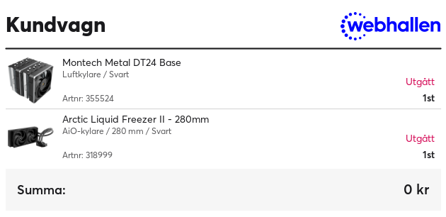

Du vill nog byta processorkylkylaren till någon av de här:
1600kr är svindyrt för en luftkylare även fast det är noctua.
Mer värt att isf. lägga pengarna på en dyrare CPU än att slänga det på en U12A imo.

Alternativ 1 känns mest framtidssäkert med DDR5 och Ryzen
Skrivet av padinni:
Alternativ 1 fast med 6950 XT lär nog funka bra för 1440p, sparar rätt många tusenlappar.
🖥️: OLED55BX/276E8VJSB
Tack återigen alla för all er hjälp! Valet fall tillslut på alternativ 1. Kommer bli en viss skillnad att gå från I5-6600K och 970 till detta
