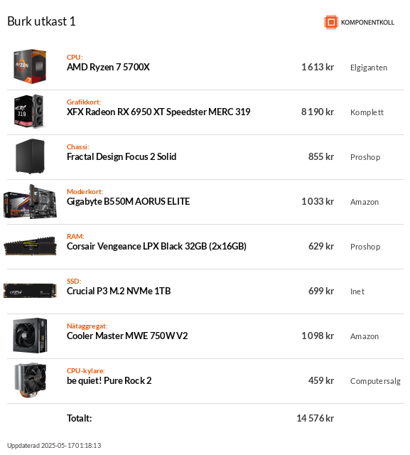

Ny Gamingstation, budget 15k
Hej allesammans
Jag har bestämt mig för att köpa en ny gamingburk efter många år(Den gamla burken med gtx 670+2500k har tjänat mig väl).
Har tagit fram ett paket som jag gärna tar input på.
- Chassin har jag inte superbra koll på. Finns det bättre förslag i samma prisklass? Storlek på chassi spelar ingen större roll, men vill gärna att det är ett relativt välkylt system. Vad gäller estetik föredrar jag en burk utan fönster och massa RGB.
- Val av nätaggregat.... 750 W bör räcka gott och väl tänker jag.
- Vad gäller grafik/CPU känns denna kombo rätt prisvärd för gaming. R5 5600 hade sannolikt räckt, men känns mer framtidssäkert att gå 8/16 istället för 6/12.
-SSD och RAM. Har egentligen bara kollat på specs här, är det stor skillnad mellan olika tillverkare?

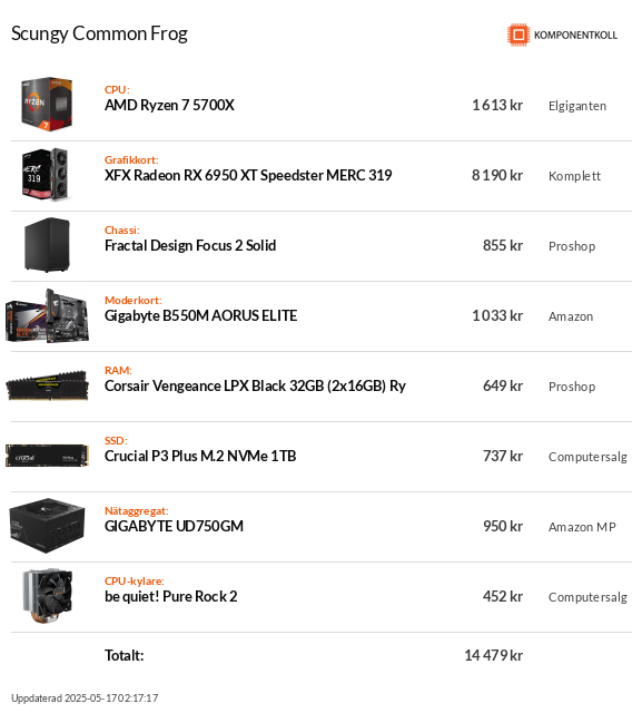

älskar detta bygget.
jag bytte bara till en annan psu för att spara lite pengar. Dom är lika bra.
upgraderade till 3600mhz med amd så kan snabbare ram vara bra. samt en lite bättre ssd. älskar crucial p3. men p3 plus är mycket bättre som bottdrive. Och så du bara vet så kommer moderkortet inte med wifi

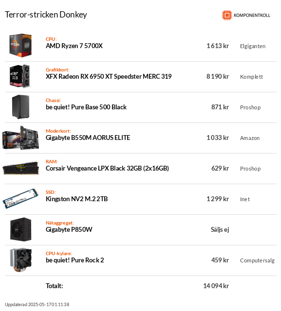

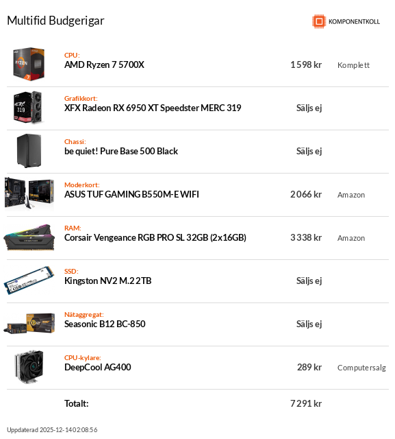

Här har du en till. Jag la till Wi-Fi på moderkortet och en bättre psu. Samt en lite billigare kyllare men inget märkvärdigt. Och 3600mhz ram som är på stor rea. Bara 750kr för 32gb rgb ram.
