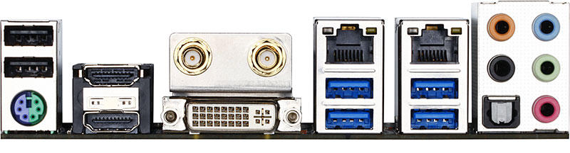

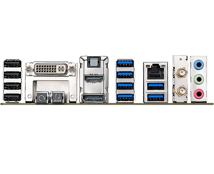

En fråga till. Om ni kollar på dessa två bilder.
Asus moderkortet och Gigabyte moderkortet Så ser ni en skillnad på ljudportarna.
Gigabyte kortet har 2 till, som är till för 5.1 ljud vad jag vet. Dessa skulle jag vilja ha men asus kortet har dom inte. Finns det någon slags sladd/adapter man kan köpa till för detta eller är ända lösningen en förstärkare?
