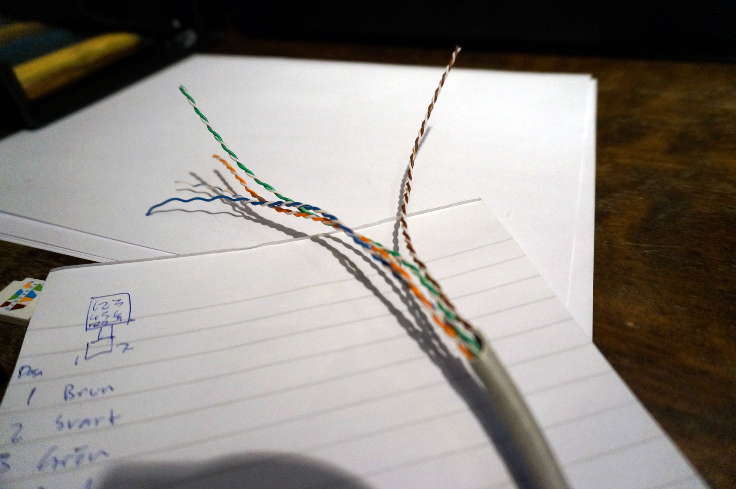

Kommer använda mig av en RJ45 kontakt för att koppla in Keypaden, i lådan kommer "JumperCables" koppla samman RJ45 kontakten med keypaden.

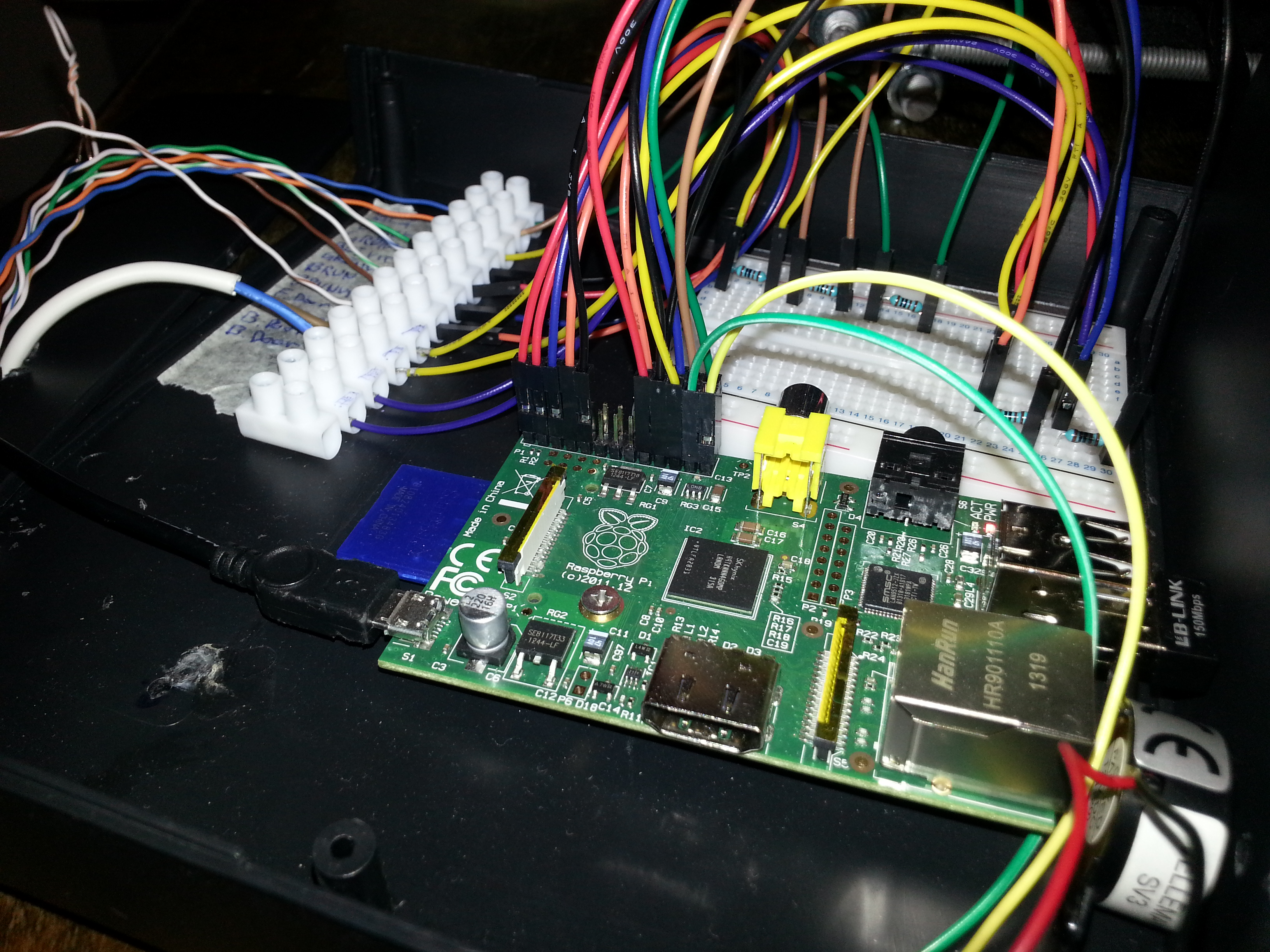

Chassi för Raspberry och Breadboard:
Här kommer alla kablar att kopplas in till Raspberry PIs GPIO via breadboard, Kabelplinten är för att snabbt kunna flytta på lådan.

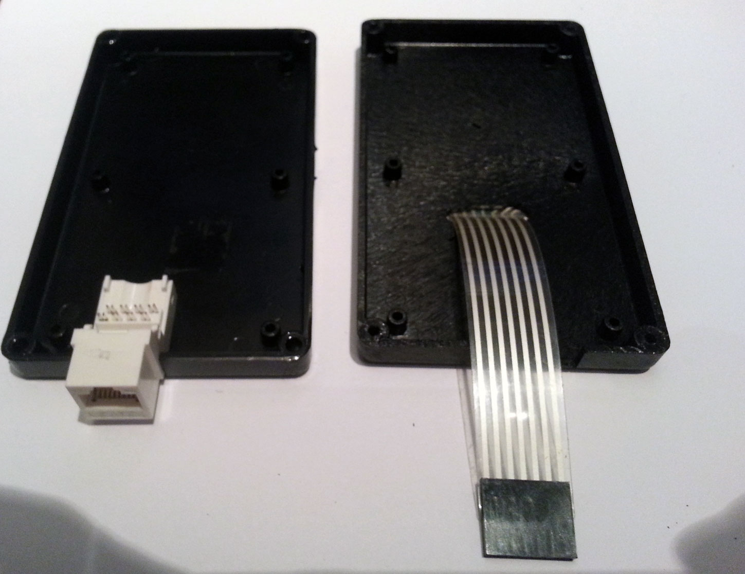

Idag har jag påbörjat bygget, fick hem keypaden och var på kjell och handlade en inbyggnadslåda 120x70x20 och en "keystone CAT6 UTP Toolless" RJ45 hona.

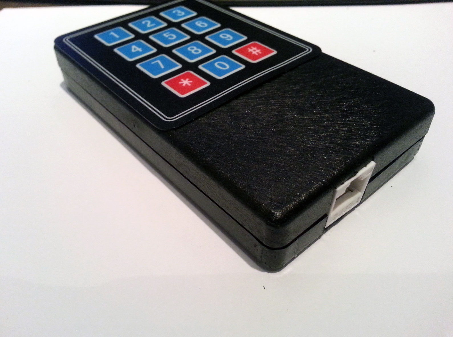

Borrade hål i locket så att kabeln kom igenom och klistrade på keypaden (Självhäftande baksida). Sågade sedan ett jack i kortsidan så att RJ45 kontakten fick plats.. inte helt hundra då kontakten var för stor, fast jag sågat av alla fästen...menmen, det blir ok, kommer inte se undersidan. Limmade sedan fast RJ45 kontakten med kontaktlim så att den inte ska kunna röra sig (Den är dock fastkilad).
Så här ser den ut stängd. kommer visa kabeldragningen i dosan vid annat tillfälle, har inte fått mina "jumper cables" än.
2014-01-11:
Limmade fast kopplingslisten och laborationsplattan i lådan.
Borrade två hål (3mm) för att fästa RPi. Det gick inget vidare att limma fast muttrar i plasten, men det gör inte så mycket då undersidan har gummifötter. Satte även distanser av krympslang mellan RPi och lådan.
Borrade 1 hål (10mm) i ena sidopanelen för att dra ström och andra kablar igenom.

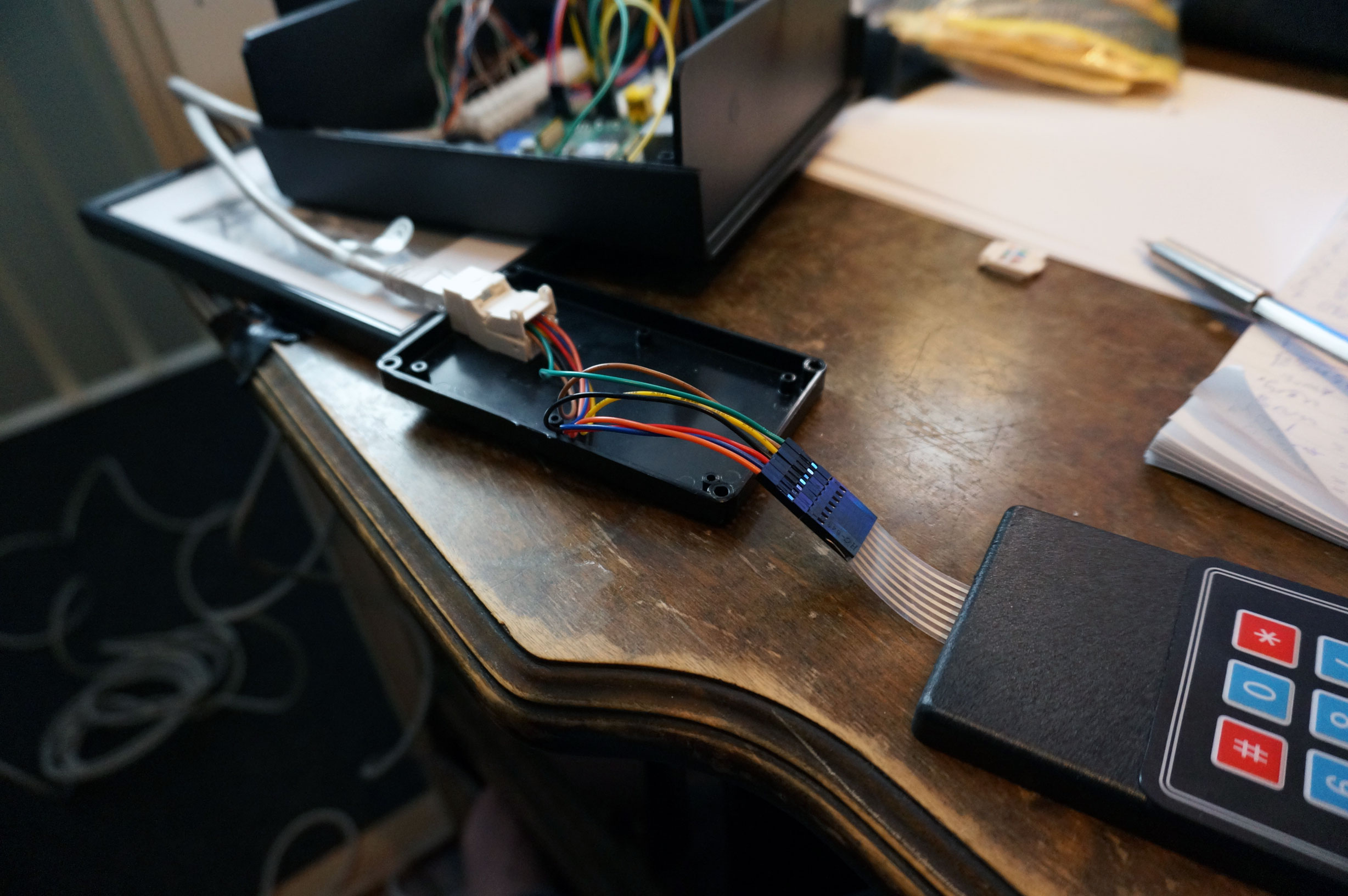

Har äntligen tagit mig tiden att fixa kablaget för keypad-dosan. I och med att jag inte följde någon Ethernet-standard så fick jag snällt använda mig av en multimeter för att se vart kablarna gick
Gick ändå ganska smidigt, kopplar på min patchkabel och drar in den i min låda
Snyggt och prydligt.. eller hur..eeeh.. om jag bara orkat sparka igång löddkolven så hade jag minskat antalet kablar lite.
3st 1kΩ (Ohm) resistor kopplas emellan mina columns. Hade också kunnat köra 4st men då för row. (Keypaden är 3 kolumner och 4 rader)
