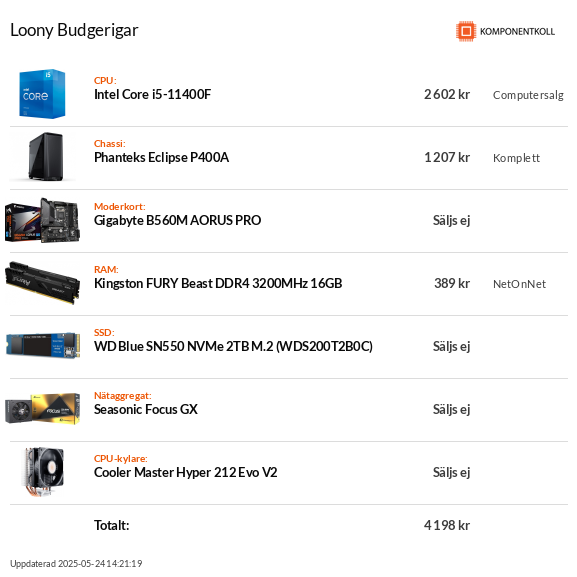

Efter lite hjälp från andra håll också har jag kommit fram till denna skapelse som borde funka:
Kommer vänta med ny GPU och använder mitt 1070 tills vidare, och tänker ersätta min gamla 1tb HDD med ännu en 2tb Barracuda.
Jag är dock väldigt osäker på processorn just nu, om det är värt det, och om jag borde byta till Ryzen 5800X istället (och moderkort att gå med det), då jag inte har en susning om hur AMD och Intel mäter mot varandra. Så ge gärna åsikter vad jag borde göra så jag kan beställa denna idag.

Skulle personligen valt en 12600k och billigaste moderkortet som uppfyller dina krav, MSI Pro z690-A DDR4 finns både med och utan wifi. 12600k ger bättre prestanda än 11700kf och kostar 3100:-, så även om moderkortet kostar 2400:- för Wifi-versionen (2000:- utan wifi) så blir totalkostnaden inte mycket högre.
Jag håller med ovanstående att ta en 12600K istället som är den senaste generationen.
Tycker även du ska ta ett starkare nätagg för att säkerställa att du kan ha lite biffigare grafikkort vid en uppgradering. Dem kräver ju bara mer och mer ström.

Suveränt, blir att beställa det där då strax efter jag kollat över det en extra gång samt om jag behöver nåt extra fluff. Enda jag bytte i sista sekund är från Barracuda till IronWolf för stabilare lagring och bara lite dyrare. 5900rpm gör ingenting.
Ett problem har jag upptäckt: CPU-kylaren (Noctua NH-U12S) visar inte LGA 1700 som kompatibel på Inet, men detta kanske bara ett fel på deras sida då nya Noctua's skall ha detta inkluderat vid det här laget?
Som gardering beställde jag också en Noctua U12A Chromax Black som skall ha stöd för 1700 enligt Inet, så om den andra är okej och har monteringsdelar så är det bara att skicka tillbaka i så fall.
