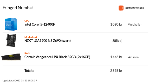

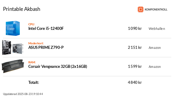

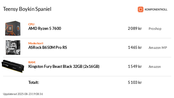

Skrivet av Snusious:
https://komponentkoll.se/bild/fZjEc.png
Eller
https://komponentkoll.se/bild/Pivdu.png
Där har du i ändarna av spektrumet som båda kommer gå att uppgradera CPU på i framtiden.
Värt att notera att kommande intel cpuer är mer eller mindre en rebrand och fler e-cores i vissa segment medans AMD alternativet kommer med stor sannorlikhet ge tillgång till en ordentlig uppgradering om man bortser från nuvarande cpuer

Skrivet av norrby89:
Japp. Brukar skriva med det också men har tappat lite motivation 😅.
Man kan uppgradera till och med 14e gen Intel som kommer detta år och som nämnts är refresh av 13e gen. För AMD kan man uppgradera åtminstone år 2025, kanske senare.
Ska man komma billigt undan är det DDR4 som gäller och där är AM4 EoL så inte så värt. Ska man satsa på DDR5 så kommer AM5 just nu ge längst uppgraderingsmöjligheter.
