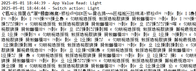

Har skapat en applikation i C#, Winforms .NET och använder mest PowerShell ISE och Visual Studio.
I applikationen så har jag en konfigurationsfil som jag läser mot appen vid varje uppstart. För att monitorera olika saker som tema i Windows och liknande för att applicera på appens alla kontrollers/knappar/flikar osv.
Men idag när jag skulle köra en vanlig test så märkte jag att konfig filen inte längre fungerade som tänkt. Så gick in i temp och öppnade filen som finns i "C:\Windows\Temp". Ser då att toppen av filen som vanligtvis läst in en mängd olika saker såsom OS, version, tid på datorn och liknande inte längre visar detta högst upp i ini filen. I mitten så slår allting som det skall, dvs min toggle för on/off på olika andra saker läses in i filen som det skall. Längst ner i filen finns ~16k kinesiska tecken..........
Tar lite exempel nedan
Mest så verkar det stå

Har Windows 10 med senaste uppdateringar. Och har diverse Windows tjänster som inte används avstängt. Och en brandvägg aktiv med Whitelist rules. Allting som inte finns i Whitelist oavsett om det är Microsoft eller inte blockeras. Har i princip bara Internet access på Steam, Firefox, Chrome.
Är det någon "bugg" som inträffat i min konfigurations fil. Eller känner ni igen texterna.... tänker om det kan vara någon font grej som ballat ur och istället spottar ur sig random saker såsom Lorum Ipsum. Men blir samtidigt fundersam. Är man en hacker så kanske man inte brukar skriva in data i befintliga konfig filer utan skapar sin egen, som man sedan tar bort efter runtime.

Filen har ett unikt namn. Och variabeln heter $ThemeFile. Jag skriver bara till denna variabel när jag trycker på en knapp i applikationen. Annars så används inte variabeln någonstans. Erroraction är också satt så att den inte bör göra något alls om det inträffar ett fel i den kod som körs runt den satta variabeln. Den rensas också innan den körs. Koden i sig är skriven utav mig själv så har ingen märklig krypterad eller obfuskerad kod vid runtime.
Har inget konstigt namn eller så bara:
"C:\Windows\Temp\Manager.ini"
Bör jag välja ett helt annat namn för både filen och variabeln? Kan Windows 10 i sig tänkas använda sig utav exakt samma variabel och skriva hokus pokus i min fil. Upptäckte det som sagt idag och aldrig hänt tidigare. Det sista jag gjorde igår kväll var att fippla runt lite med olika fonter (bara standard såsom Arial, Verdana etc) för se vad som fungerar bäst på en helt annan knapp utan koppling till detta.

Troligtvis är det inte riktig kinesisk text utan bara data som din textredigerare råkar tolka som kinesiska, t.ex. binärdata som råkar matcha vissa kinesiska tecken (det finns ju rätt många såna).

Dra på trissor.... öppnade allt i vanliga WordPad och nu ser det snyggt uppradat ut. Och det Google Translate säger är då från WordPad rad för rad ungefär:
  • ㈀㔀ⴀ 㔀ⴀ 㐀 ㄀㐀㨀㄀ 㨀㔀㘀 ⴀ The bowl is bright and clear The bowl is bright and clear The bowl is the most bright and clear 㴀਀㈀ ㈀
  • 㐀 ㄀㌀㨀㔀㔀㨀㐀㈀ ⴀ The bowl is bright and clear The bowl is bright and clear The bowl is the most clear
  • The most beautiful thing about the bowl is the bowl.
Så jag antar att det är någon form av bugg eller Windows funktion som knasade till min konfigurationsfil trots allt. Tycker dock att "Kinesiska" translate sidor är riktigt usla. Man blir ju paranoid och det verkar nästan som att dom hittar på hälften av alla meningarna. Blev dock nyfiken på vad den andra personen menade med data validering. Skall läsa på lite, kanske har jag inte direkt gjort best practise på just koden som hanterar ini filen. :/

Och filen med den korrupta text datan i är ungefär 60 stor. Så jag undrar om det endå inte kan vara detta som hänt. Byter min logik till att istället skriva till en .log fil som en workaround. Log filer brukar jag endå köra direkt i typ CMTrace.exe eller liknande på jobbet. Så rätt van vid att använda logg filer. Trodde dock att INI inte hade denna typen utav begränsning i ett så "nytt" OS som Windows 10.
Det är inte bara att UTF16 tolkas fel då? Så att Höga eller låga byten, beroende på endianness. Så blir de knas. Alltså att du har en BOM som säger LE och sen tolkas filen med BE och tecknen blir ngt random iom att latinska har en NULL byte som start

Ja det är mycket möjligt. Jag ser att jag inte definierat någon standard alls bara skapar en .ini fil vid start. Som jag sedan läser värden ifrån i applikationen. Undra om det då inte löser sig om man lägger till '-Encoding Unicode' vid skapandet av filen, och
'-Encoding Unicode -Append' vid skrivning till filen.
För att vara på den säkra sidan så byter jag nog endå till att använda mig utav .Log istället som filformat. För risken finns att filen som skrivs blir rätt stor med tiden. Och alla användare kanske inte har för vana att kolla detta manuellt ifall någonting felar. Mer att man skall kunna kolla i filen vid behov och felsökning, samt att appen skall läsa och skriva input/output till den.
