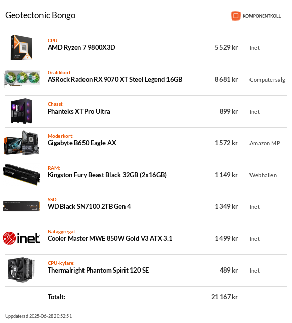

Du kommer behöva en ny GPU också om du vill ha hög FPS i 1440p.
Skrivet av Alastor Moody:
https://komponentkoll.se/bild/cSRRI.png

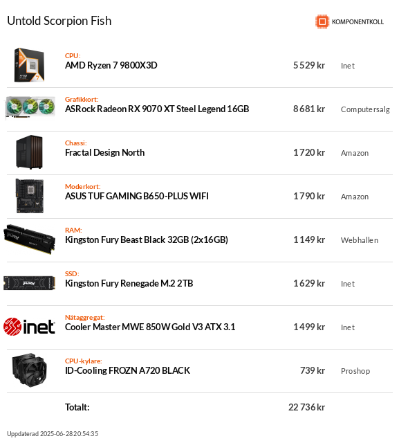

Tack till alla för matnyttig information! Efter läst igenom artikeln ovan utan att förstå det mesta så verkade det iallafall om att ID-Cooling A720 var ett schysst val eller är en Liquid Freezer III "bättre" om man inte håller på med för mycket inställningar och modifieringar i hastigheter. Hur krångligt är det att installera en AIO?
Angående moderkortet. Borde jag köra på detta B650-Plus eller ett ASUS TUF GAMING B850-PLUS WIFI?
Då nästan allt tillsynes bytes ut så känns det som att eventuellt lägga till en PSU för att göra datorn komplett och behålla den andra som lite backup/work. Är det något i detta bygga som ser helt off ut? Försökte också slänga ihop det mesta i Inets datorbyggare men kunde inte välja Ram-minne då för att det stod att hastigheten på dessa var för höga jämfört moderkortet. Stämmer detta? Det stod även här att eventuellt AIO:n inte garanterat skulle passa i utrymme med grafikkortet.
Har ni några andra tips till själva bygget eller monteringen?
Skrivet av isberg1191:

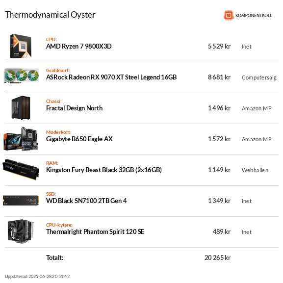

https://komponentkoll.se/bild/FKACH.png
Halloj
När det gäller hastighet ram kan man kryssa i en ruta i Inets datorbyggare som tillåter alla ram-hastigheter. 650vs 850, ta det som har de features du efterlyser till vad du känner är ett bra pris. En AiO kan vara klurig att installera men det är mest avhängigt av fästmekanismen precis som en luftkylare kan vara klurig, med det sagt kräver en AiO större arbetsinsats. I princip alla cpu kylare behöver få fläktkurvan justerad i bios eller mjukvara för att få både bra kylegenskaper och ljudprofil, det kan göras i både bios och ofta någon mjukvara som moderkortstillverkaren tillhandahåller, vad man föredrar är nog mest vad man är van vid.

Det här bygget ger mycket för pengarna.

Jag skulle ha valt den Be Quiet kylare jag tipsade om tidigare, den är både tystare och har tillräckligt med utrymme för kraftfullare cpu:er i framtiden. B850 chipset är nyare och har USB 4.0 stöd, på B650 är det upp till varje enskild tillverkare att implementera stöd för USB 4.0. Vad du gör med Inets dator byggare förstår jag inte, du ska väl bygga ihop datorn själv?
Skrivet av Joshua2024:
Alright! Tänker att det nog lika bra att köra på ett B850 när det är sån liten prisskillnad. Använde mest den för att jag var inne på deras hemsida, avser inte att beställa allt därifrån då det är så stora prisskillnader.
