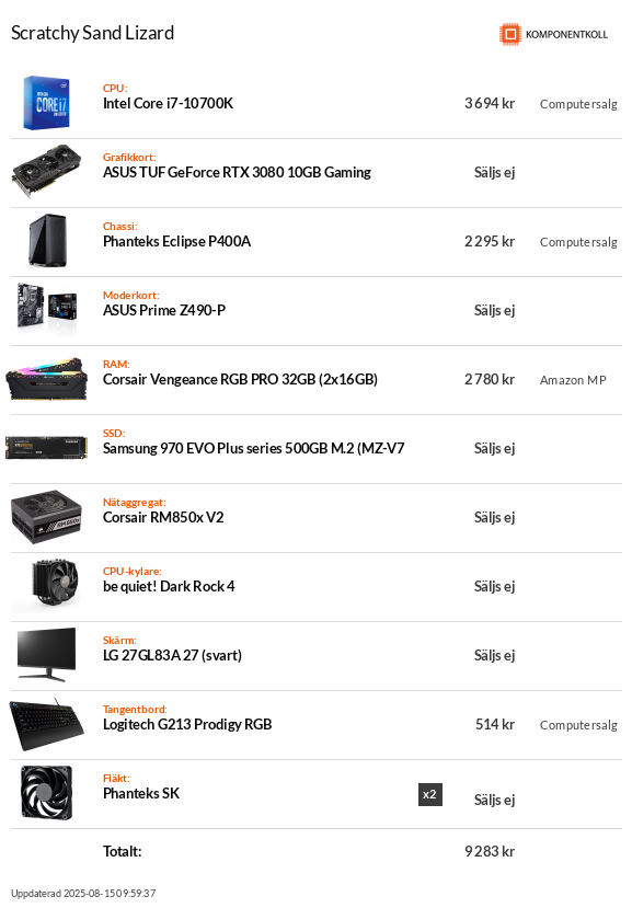

Hej igen,
Så här tänker jag mig bygget just nu, det kommer bli lite dyrare än tänkt från början men troligtvis också bättre
]Bild[/url]
Till detta skall jag köpa 3070 eller 3080 är det tänkt.
Synpunkter?
Behöver jag fler fläktar till chassit?

Min synpunkt är att det är extremt overkill även om du kör multiboxing. De som kör i bakgrunden limiterar man ju ändå till en låg fps?15-20?
Skrivet av anon134512:
Möjligen är det så, jag har säkert bytt upp varje komponent ett extra steg med tanke på framtida behov. Jag har ingen stram budget därför blir det kanske överkant.
Tittar man på multibox av 5 konton så rekommenderas: 4-6 CPU cores, 16GB - 32GB RAM, 4GB video card
Men jag läser emellanåt om de kämpar med lagg i vissa speciella situationer och tvingas göra oönskade begränsningar även för huvudkontot.
Jag ser återkommande kommentarer att WOW är CPU krävande, därav i7.
Vilka andra komponenter ser du att jag skulle kunna dra ned på?

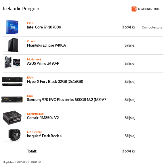

Tog mig friheten att modda TS kundvagn lite.
Bytte CPU till en KF, dvs med inbyggd graffe. Kostar 100kr till, men kan vara rätt skönt när grafikkortet strular så kan man köra på det inbyggda så länge eller i felsökningssyfte.
Downsizade till 3200 Mhz minnen. Lite billigare, med flashig RGB.
Större SSD.
Seasonic Platinum nätagg. Lite klenare, lite billigare, mer effektivt.

Valet av moderkort
Skulle gärna få lite mer synpunkter om valet av moderkort, jag har ju valt en instegsmodell för Intel 10 gen.
Vad går jag miste om utöver Wi-Fi och Bluetooth genom att inte välja t.ex. ett "gaming" kort eller ett dyrare moderkort?
Skrivet av Promod:
Om du inte behöver Wi-Fi eller Bluetooth och inte ska överklocka så funkar nästan vilket som helst. Det du valt är ett bra moderkort.

Nästan färdigt
Nu har jag köpt in allt och byggt klart, väntar bara på grafikkort. Jag valde att lägga mig på en lite dyrare nivå än jag ursprungligen tänkt och förhoppningen är att den skall funka många år framåt.
Så här blev det, med tänkt grafikkort då:
Ser bra ut fast hade bytt ut SSD'n till en större på 1TB då många spel tar stor plats idag, t.ex: https://komponentkoll.se/produkt/107528-kingston-a2000-1tb-nv.... Du kommer inte märka någon prestandaskillnad alls i spel heller. Kan rekommendera att lägga ut några hundra mer på tangentbordet och köpa ett mekaniskt, betydligt skönare att använda

Tack för svaret. Jag velade lite inför SSD-valet, ser att många rekommenderar Kingston här och köpte faktisk även den du länkar till och planerade lämna tillbaka Samsungen. Sedan efter läst ett antal recensioner och tester beslöt jag ändå att gå för Samsungen och planen var att framöver komplettera med SATA SSD i takt med att behovet ökar. I min gamla burk sitter jag med 128 SSD och 1 TB HDD, men använder endast SSDn
Tangentbordet slank ned för att det fått så otroligt bra omdömen bland köparna och jag behöver ett nytt, men just nu ligge både Kingston SSDn, skärmen och tangentbordet oöppnade så skall kolla en vända till.
Lägger upp en bild på hur det blev. Jag har använt datorn ett tag nu och är väldigt nöjd.
Skulle egentligen dra fram ytterligare en 8-pin kabel till grafikkortet från nätaggregatet.
