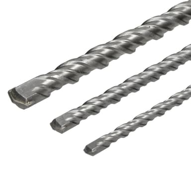

Jag har den borrhammaren tillsammans med borrarna nedan. Är som är borra i smör jämfört med en vanlig slagborr. Finns såklart starkare maskiner men behövs inte för den normala användaren.
https://www.amazon.se/-/en/gp/product/B094183BMV/ref=ppx_yo_d...
Jag har också detta borr set
Dom är väldigt bra!

Och sen det viktigaste, köp bra borr! Biltema och Julas billigaste är bara skräp. Jula har tex Bosch som är bättre än deras egna HardHead,
Och köp gärna borr med fyrskär istället för tvåskär för att få jämnare och snyggare hål.
Fyrskär;
https://m.media-amazon.com/images/I/31IDixZtxtL.jpg
Tvåskär;
https://www.elgiganten.se/image/dv_web_D180001002564137/24009...
