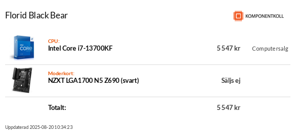

detta är ju allt du behöver ha. Inget mer behövs direkt.
Detta kan du också kör. 7700x är nog lite bättre på valorant för att den är högre klockad. Och här får du ddr5. Kanske blir problem med högjed på rammet.
https://komponentkoll.se/bild/MdwaQ.png
Tack för svar, bilderna du skickade är samma bild men är inte AMD Ryzen 7 7800X3D 4.2GHz ett bättre köp i så fall istället för 7700x?

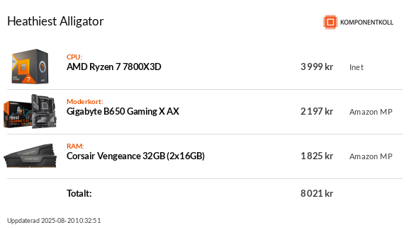

Om du vill ha en 7800x3d så kan du köra detta. Och i spel så kommer denna vara extremt bra. För ram så rekomenderar jag 5600mhz. Det är för att gå upp kostar typ 300kr. Och med 7800x3d så blir det ingen skillnad över 5600mhz. Men om du vill ha 6000mhz så är det denna. Denna har också bra cl. https://www.proshop.se/RAM/GSkill-Ripjaws-S5-DDR5-6000-BK-C30...
Tiktok/youtuber under namnet Daytone. Fixar också informationen på komponentkoll.se
Skrivet av Daytone:
https://komponentkoll.se/bild/wlbDG.png
Tack så mycket! planerar på att köpa en 4080 inom kort likaså
/Ben~
