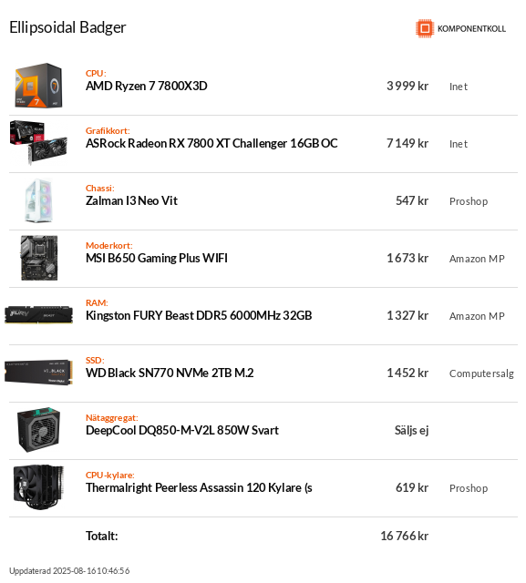

funkar nu alla dessa komponenter ihop?
Skrivet av frippe86:
Hur säkert och bra fungerar det att köpa koder för windows där ifrån?
Mycket strul?
https://komponentkoll.se/bild/NxDoD.png
Nej, byt ut minne eller moderkort då minnet inte är med på moderkortets QVL lista.
Inet har dessa som även är billigare (samt med på moderkortets QVL lista.
https://www.inet.se/produkt/5304947/kingston-32gb-2x16gb-ddr5...
Aningen sämre timings men är ändå med en X3D cpu så spelar inte lika stor roll som med dom vanliga cpuerna från AMD.

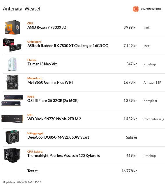

ser detta korrekt och bra ut nu?
fungerar de grafikkortet med det chassit?

Vad tror du om detta bygge?
tack snälla.
https://komponentkoll.se/bild/eeyjv.png
Ja du bra fråga, bara att kolla hur långt grafikkortet är och kolla vad max längd på grafikkort är i chassit? Svårt stt se att det skulle va nå problem dock
Samt tror du valt fel minnen iom att den säger amazon och dom är dyrare än dom jag länka hos inet, samt tips är att länka bygget och inte bara lägga in en bild på bygget.

Enligt spec så passar längden. Men när man valde "byggaren" på inet så fanns inte grafikortet med när man valt chassi.
Nej, såg det också.
Nej, såg det också.
Ja ska du köpa från just inet så är hellhound modellen vettigare, iom att den är betyderligt billigare än den som är vald på bilden.

Nej jag kommer bygga den själv.
Ser de bra ut då?

Kanske chassit kräver att man plockar bort främre fläktar för att få in den för max längd. Därav så fungerar det inte i pre builts av Inet men fungerar om man bygger själv
Men hellhound är bra denna gen iofs...

Med tanke på att challenger kortet är 267 mm och chassit klarar 355 mm långa grafikkort så är det tveksamt, är nog så pass enkelt att inets byggare helt enkelt saknar länken till challenger kortet iom att kortet inte existerar alls i byggaren.
