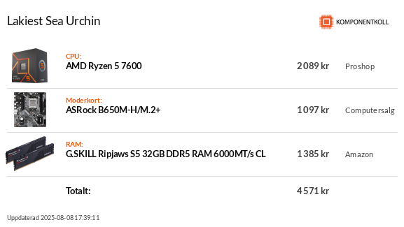

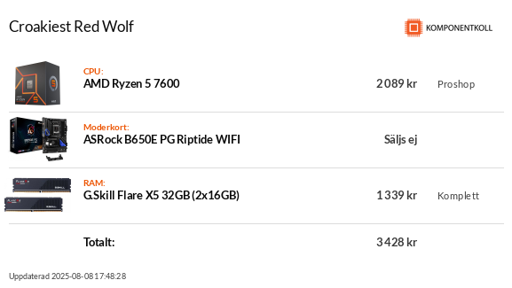

Här är mitt förslag.
Om du väljer en 7600 så blir den lättare att släppa om du ska uppgradera och kan då satsa på ett lite bättre moderkort med PCIE 5.0 stöd för framtida grafikkort:
