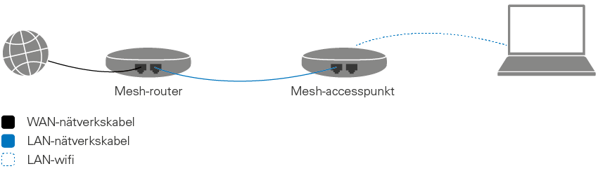

Fråga om mesh och ethernet back-haul
Hej alla,
Har nog bestämt mig för att köra mesh och ethernet-backhaul i min lägenhet då jag har nätverksuttag i varje rum.
Min fråga är: när man kör ethernet-back haul, stängs Wi-Fi av på huvudenheten som agerar router? Dvs att bara noderna sänder trådlöst?
Får den uppfattningen när jag läser på Kjell & Co hemsida samt ser följande bild: https://www.kjell.com/globalassets/sv-se/hfd/natverk/hfd_netw...
Alla mesh enheter har som standard att Wifi är på.
Så huvudenheten kommer också att ha Wifi på.
Klient: AMD 7 5800X | ASUS X570-F | 32GB 3200MHz | Corsair RM850 | Gigabyte 3070 | Phanteks P500A | Samsung 980 PRO
HTPC: Intel I7 4770T | 16 GB 1600 | FC8 EVO | Gigabyte GA-H87N-WIFI | Samsung 840 250GB
Server: Intel XEON E5620 x 2| ASUS Z8PE-D18 | 96GB 1333MHz | Corsair AX 1200W | HAF 932 | WD Black 2TB
Nätverk: Telia F@st| Unifi AC Lite/Pro/LR/Nano/Mesh/U6-LR/U6+/U6-Lite | Nighthawk M1 | pfSense | TP-Link TL-WPA8630KIT | Ubiquiti NanoStation M5 | UniFi Switch 8-150W
