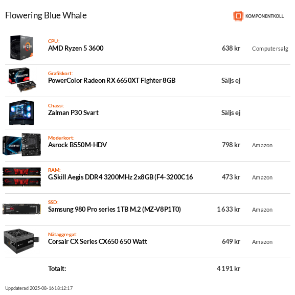

https://komponentkoll.se/bild/GUBLn.png

Ryzen 5 3600 och moderkortet har inte integrerad grafik, så ett grafikkort är ett krav för att få bild.
Ok då får jag stoppa i grafikkorten. Nej det stämmer ju när jag läser. 5600 har väl inbygd grafik. Jag har ju köpt en tornkylare. Startar fläkten när CPU blir lite varmare eller?
