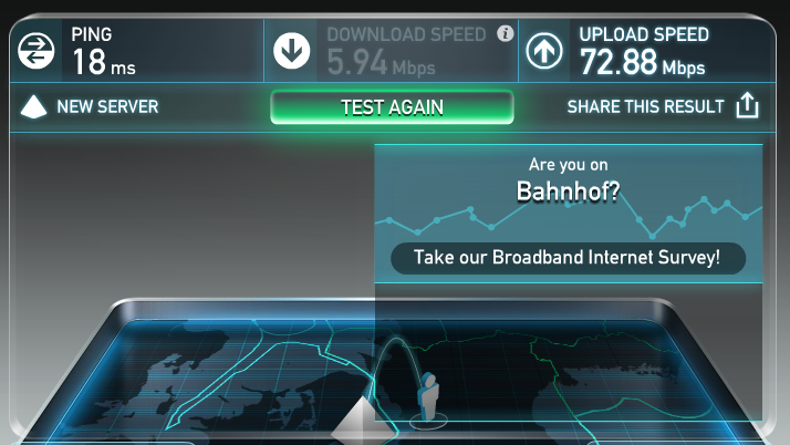

jag har ett problem som jag inte lyckats lösa själv och därför vänder jag mig hit. Problemet är att min nedladdningshastighet är väldigt dålig på en av mina datorer. På alla övriga enheter som är uppkopplade på samma nätverk får jag bra hastigheter både upp och ner. Jag har abonnemang via fiber hos Bahnhof på 100/100.
En typisk bild när jag testar hastigheten är:
http://www.pollisoft.se/SpeedTest.PNG

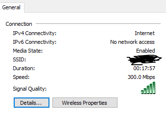

Översikten av min uppkoppling är:
http://www.pollisoft.se/Uppkoppling.PNG
Mitt nätverkskort på datorn är en USB-kopplad TP-Link TL-WN822N med drivrutin Realtek Semiconductor Corp (1030.11.503.2016). Routern jag har är en TP-Link Archer C9 med senaste mjukvara, men jag tycker inte att den borde vara problemet. Jag har ingen förklaring till att jag har såpass hög uppladdningshastighet om det skulle vara något fel på drivare någonstans, så jag börjar luta åt att nedladdningshastigheten är strypt lokalt. Jag har inget minne av att jag gjort det själv, så det låter inte rätt det heller. Finns det några bra förslag på hur jag kan felsöka vidare?
