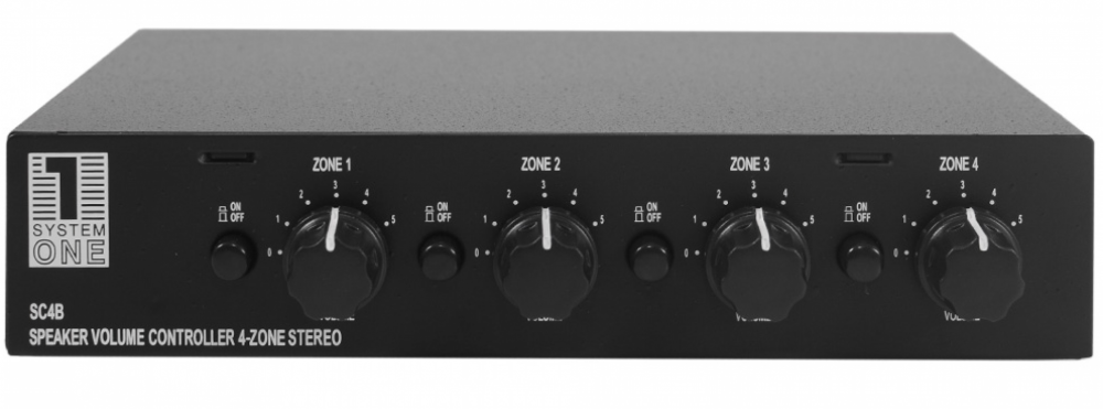

Här är en lite mer avancerad växel
https://www.kungstv.se/produkt/system-one-sc4b-4-vaegs-hoegta...
https://www.kungstv.se/assets/uploads/products/18330/700_system_one_sc4b___4_vags_hogtalar_vaxel_volymkontroll2.png
