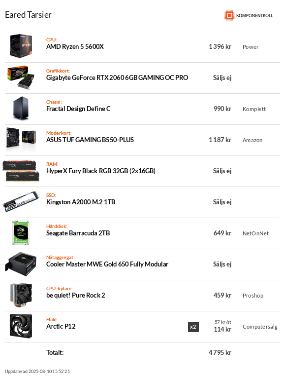

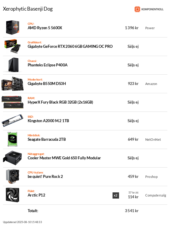

Tjena! Tänkte slå till på en ny dator nu för såväl studier som gaming. Tänkt lira spel som Cyberpunk, CSGO, och allt annat Jag har redan köpt en RTX 2060 Gaming OC så grafikkortet är redan fixat. Behöver dock hjälp med övriga delar. Då jag är student är jag ute efter mest dator per krona och som gärna håller många år framöver. Har en 30" Samsung skärm, tangentbord och mus fixat också.
Gjorde en liten build på komponentkoll och tog det som verkade populärt just nu. Mina krav är:
- tyst
- klarar de flesta spel väldigt bra
- snabb laddning
Kritisera gärna denna build!
Jag hade lagt lite mer på moderkort för att få bättre vrm. Nu kommer det funka fint men om du vill ha en fet ryzen 9 i framtiden kan du få problem (speciellt med oc), samtidigt kommer det gå svalare nu.
Psu hade jag valt ett 80+ gold. Det får ner ljud och värme lite till vs bronze.
I övrigt ser det bra ut
Du klarar dig med svagare processor och 16GB ram också skulle jag säga, om du vill spara lite pengar

Tack för respons! Vilket moderkort skulle du rekommendera? Det är en ren djungel för mig. Tanken är att datorn ska fungera bra under många år, är det ändå värt med 16 GB ram och t.ex. Ryzen 3600? Vilket PSU rekommenderas?
Skrivet av DaCriticalOne:
Är inte överdrivet insatt i alla moderkortsmodeller, men titta många recensioner sista månaderna.
Här rekommenderas några budgetkort:
https://youtu.be/wuPH9pCCK-E?t=1263
MSI B550M Pro-VDH Wi-Fi
MSI B550M Bazooka
Asrock B550M Pro4
Här några till:
https://youtu.be/ihg6XQiqW7A?t=1064
Med nuvarande grafikkort är vinsten att gå upp till 5600x liten, mot vad det kostar.
Men det blir ju lite mer framtidssäkert.
Nu ser jag att du valt ett nätagg med 80+ Gold redan, missade det! Det verkar vettigt vid första anblick (såg att folk skrivit att det dött efter en tids användande, vet inte hur utbrett det är, verkar mest vara USA).
650W är lagom i alla fall.

Har suttit nu en stund och gått igenom det jag tror är bra dator för pengarna. Kan någon bekräfta detta alternativt komma med input?
