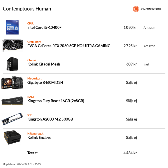

Det var lite ont om GPUs i lager. Har försökt plocka ihop lite grejer själv här av saker som finns (snart) på Komplett. Ser ni några dumheter? Kingston SSD t ex? Är det skräp?
https://komponentkoll.se/bygg/mTKTA
Här borde andra än jag svara, jag är amatör på hårdvaruval. Men jag har inte hört något illa om Kingston men det är ju ett lite billigare märke. Just den modellen har jag inte koll på.
Om budgeten tillåter tror jag att en 5600X-processor springer märkbart snabbare än en 3600 idag. Men även där är ju lagersaldona lite ansträngda.
Minnet du valt är på 2666 MHz, om du kan hitta några 3200 MHz eller snabbare för liknande pengar är det nog ingen nackdel för prestandan.
Men alla tips jag ger driver ju upp priset vilket självklart har en baksida.
Skrivet av Gredd:
Kör hellre dessa minnen i så fall:
https://www.komplett.se/product/1133603/datorutrustning/dator...
AMD gillar 3600 MHz
5600x är en tusenlapp till, men det är nästa generation och rätt stor skillnad, ska du ändå köpa och har råd, rekommenderar jag den istället. Ska börja komma in leveranser i januari.
