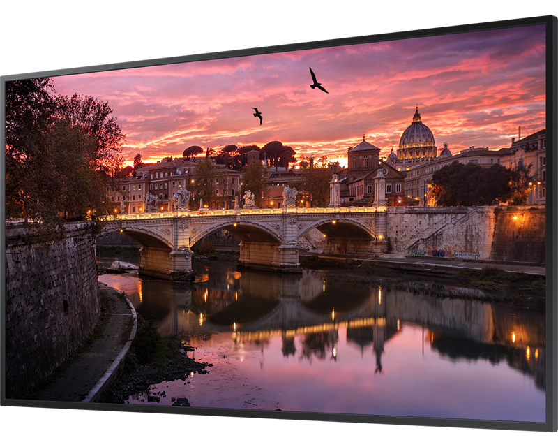

Fyndade precis en Samsung 55" smart digital signage display QB55R för 2748:- på rean…
Kostar över 13000:- på dustin:
https://www.dustinhome.se/product/5011135499/qb55r
Jag kommer troligen avboka den för att inte förbruka mitt ”köpa ny tv-kort” på en 55-tummare …
Dock undrar jag om det finns nån anledning att man inte skulle kunna köra den som vanlig hem-tv med tv-boxen. Enda skillnaden verkar ju va att den är byggd för att kunna va på jämt, och tåla värme/kyla bättre…

https://dustinimages.azureedge.net/image/d200001001213646/800/640/samsung-qb55r-55-4k-uhd-2160p-169-350cdm.png
Det är per definition inte en tv om den saknar tv tuner utan en monitor men ska du ha en separat extern box som signalkälla spelar det inte roll vad du väljer men tvar brukar idag ha inom rimliga prisklasser ha mycket bättre bild än en stor monitor, tvar brukar också vara mycket lättare att kontrollera för få monitorer har fjärrkontroll eller stöd för hdmi-cec occh moniitorrer brukar inte heller ha hdmi arc.
Det är nog så att när man går över ca 40" i storlek så är tv överlägset monitorer både vad gäller bildkvalitet och funktioner och finesser.
R5 5600G, Asus ROG STRIX X470-F Gaming, WD SN850X 2TB, Seasonic Focus+ Gold 650W, Aerocool Graphite v3, Tittar på en Acer ET430Kbmiippx 43" 4K. Lyssnar på Behringer DCX2496, Truth B3031A, Truth B2092A. Har också oscilloskop, mätmikrofon och colorimeter.
Bildexpert 📺
Är ofta ingen större skillnad mot motsvarande konsumentmodell i fråga om objektiv bildkvalitet, likt förmågan att återge Rec709-färger och liknande. Kan däremot vara en väldig skillnad i funktioner och sådant man kanske vill ha på en konsument-TV, likt spelfunktioner och interpolering. Väntar man sig konsument-Samsung så kan det vara något rätt så annorlund. Fast antagligen ändå ett fynd i förhållande till priset och vad man får ge för motsvarande kvalitetet i mid- eller basklassen på Samsungs konsument-TV.
Tack för svar...
Med tanke på att det är lite gammal LCD-teknik har jag bestämt mig för att ändå avboka den!
