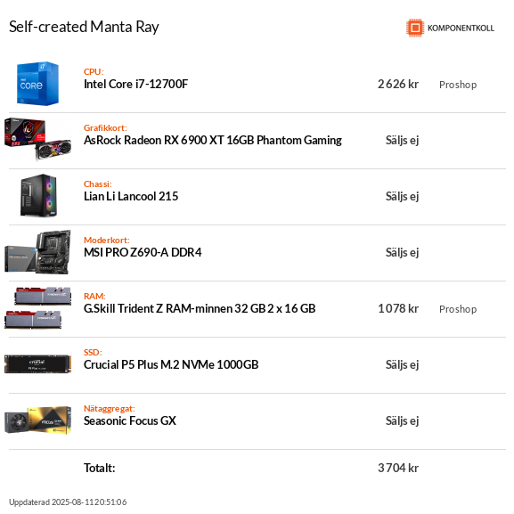

Bättre moderkort och SSD till ett billigare totalpris. Valde 6900 XT på grund av 16 GB VRAM, känns som det kan öka livslängden på kortet då spel slukar mer och mer VRAM.
https://komponentkoll.se/bild/VwVVO.png

Tack för svaret, jag tycker det verkar som ett riktigt bra bygge!
Ett mer kraftfullare grafikkort låter som en bra idé. Kommer fläkten som följer med processorn att räcka eller ska man köpa en separat som är tystare/kraftigare?
Samsung skärmen ser väldigt lovande ut!
