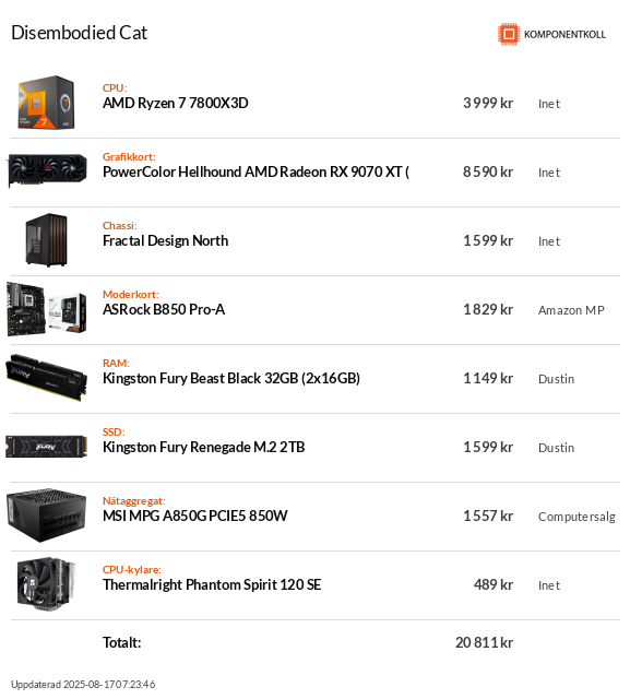

Strax över 20k:
Fractal North för att du nämnde det, för stil samt är lite rabatterad just nu.
7800x3d då även om 7500f räcker väl, så är 7800x3d med större cache och 2 fler trådar mer framtidssäkert- samtidigt som det inte är mycket långsammare än 9800x3d (speciellt inte vid samma låga TDP) och har gått ner i pris.
9070xt Reaper, billigaste 9070xt just nu, vet ej hur bra kylaren är men verkar OK, annars kan man undervolta och möjligen begränsa strömmen lite ifall det känns lite högljutt. Kanske välj rtx 5070 ifall du vill ha mer RT, eller 5070ti ifall du vill ha max+RT i 1440p.
Moderkortet har ok funktioner och bra pris just nu. Kylare, enkelt bäst i prisklass (den eller "Peerless Assassin"). Ram bäst pris/prestanda med Am5.
2tb ssd då 1tb fylls snabbt av spel, 4tb kostar fortfarande mer (pris/gb), övervägde välja Kingston Fury men för nästan 50% högre pris kan man bara köpa en till ssd, prestandamässigt är det svårt att se skillnad förutom vid spelinstallationer/stora filöverflyttningar (jag har själv använt både Lexar och Kingston Fury).
Ingen väljer väl icke modulär PSU vid annat ät budgetbygge

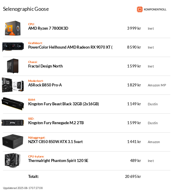

Skrivet av SUMITOMO:
https://komponentkoll.se/bild/eBCxJ.png
Hittade en PSU med ATX 3.1 för runt 50 kr mindre.
