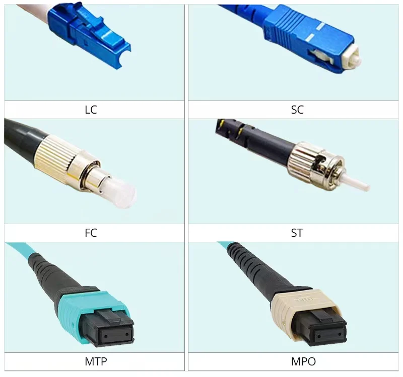

kontakttypen antas vara LC, SC (genom att studera den här bilden).

kontakttypen antas vara LC (genom att studera den här bilden).

Bifogar en bild:
1) Håller ni med om att detta är SC och inte LC? Förlåt om jag lurat er.
2) Kan vi, i och med att det bara är en kontakt, fastställa att det är BiDi?

Bygger nät åt ITUX:
1. Det är en SC-UPC kontakt.
2. Ja det är bidi, bara en fiber
3. Du ser på SFPn som är fast i mediaomvandlaren, borde sitta ett klistermärke i botten. Eventuellt har den en blå ring på sig också?
