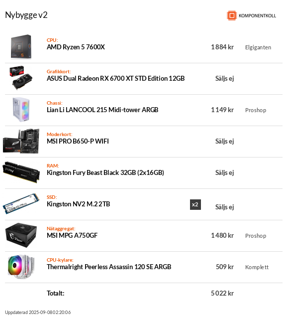

Det LIAN Li chassit verkar bra, gillar fläktarna. Tar och kör på den
Ja lägga lite extra på att få ett kvalitets nätag kan jag ju uppskatta. Hittade ett från MSI som verkar solitt och med 10 års garanti.
Tar och kör på Thermalright kylaren då, följer med kylpasta också så det löser den delen.
Blev detta till slut då ifall någon annan är interesserad av att göra något liknande.
https://komponentkoll.se/bild/GKqUa.png
Bryr mig inte om RGB och hade tagit kylaren utan men av någon anledning är RGB fläkten 90 kr billigare så kör på den. Förhoppningsvis finns det något som man kan kontrollera färgen med.
Tack för hjälpen!

Skrivet av aLx:
Ser väl hyfsat ut, chassit i sig har ingen öppen frontpanel (meshfront) så lufttillförseln är inte den bästa.
Du kan behöva överkompensera med kylningen för att få ner temperaturerna då det kan bli rätt varmt, speciellt om du ska uppgradera till kraftfullare komponenter längre fram.
Sen hade jag personligen bytt ut nätaggregatet som du valt mot ett bättre, exempelvis
https://www.inet.se/produkt/6905787/corsair-rm750e-atx-3-0-75...
Jo det är väl dett enda negativa jag tänker mig med det chassit. Vet du några bra alternativ annars? Förra datorn så tänkte jag into så mycket på det och tog ett billigt chassi men det var lite problematiskt att bygga i det och har inte särskilt bra filter.
Vad är fördelen med det nätaggregatet du föreslår? Vad jag ser så är båda 750W modulära nätaggregat med 80+guld men ditt förslag går på 600kr mer.
Skrivet av Succinylkolin:
2. Thermalright Peerless Assassin 120 SE är något billigare än den kylare du valt och har fått väldigt bra kritik: https://www.inet.se/produkt/8308822/thermalright-peerless-ass...
3. Efter 11 år är nog kylpastan utgången (tror Noctua uppger ca 6 månaders hållbarhet i öppnad förpackning), det brukar dessutom ingå kylpasta med kylaren.
6. Jag lirar BG3 på Windows 11 utan problem. Du behöver ju inte köpa en licens till en början, utan kan köra med gratisvarianten tills du tröttnar på vattenstämpeln nere i ena hörnet.
Funderade på att använda den kylaren men vad jag såg så verkar den kylaren jag tog kunna hantera/få bort högre temperaturer så tanken var att jag kör på den säkra siden eftersom jag läst att processorn blir relativt varm.
Tänkte nog det. Skadade inte att kolla dock när jag ändå höll på.
Kollat upp lite mer om win10 vs 11 och kanske kör på 11 ändå.

Nybygge, (15-16k) budget. Köpråd och feedback uppskattas
Hej!
Håller på och planerar ett nybygge och skulle uppskatta lite råd på de val jag gjort och om det finns bättre alternativ som jag kanske missat eller om det ser bra ut. Var ett bra tag sedan jag köpte ett helt nytt datorbygge.
https://komponentkoll.se/bild/LqrOL.png
Siktar på att försöka få en bra prestanda för pengarna och samtidigt inte ha några problem med nuvarande spel. T.ex. Baldurs gate 3, Total war: Warhammer 3, Armoured Core 6. Kommer bli en arbets- och speldator. Har en extra NVVM då jag vill ha lite extra utrymme och det var billigare än en 2.5 SSD.
Körde på AMD då det verkar vara det mer prisvärda i nuläget och AM5 för bättre möjligheter att kunna uppgradera saker senare.
Frågor
1. Inte superinsatt i nuvarande grafikkort men det jag valde verkade vara bra valuta för pengarna och fortfarande ha bra prestanda. Men öppen för förslag.
2. Läste att Ryzen 5 7600X kör rätt varmt, skulle den valda kylaren funka bra eller finns det andra bättre alternativ? Blir det problem med att sätta in RAM-minnet?
3. Har kylpasta från förra bygget kvar som ligger i moderkortslådan. Blir den dålig med tiden(11+ år) eller bör jag köpa en ny istället?
4. Från erfarenhet med förra datorn så valde jag ett chassi som jag hört är bra att bygga med, bara undrar ifall det kommer vara ett problem med sidointag för luft i och med att fronten inte är perforerad.
5. Fick fram att den kommer dra mellan 514W(Komponentkontroll) och 500-599W(Newegg). Vad jag vet bör man ha lite marginal med nätaggregatet så ville kolla så 750W bör vara stabilt.
6. Köra på windows 10 eller 11? I nuläget lutar det åt att skaffa en billig windows 10 version och sedan använda den fria uppgraderingen till 11 ifall det blir relevant eller finns det en bra anlending till att köra på 11 från början? Läst att baldurs gate kanske inte funkar så bra på W11 till exempel.
Tack i förhand! o/
